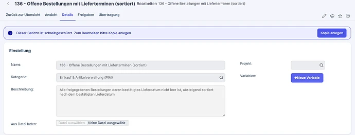

Wie bereits oben geschrieben ist der Bericht leer, obwohl die Bestellungen freigegeben sind und das Datum gepflegt ist.
@Platon habe gerade einmal den Bericht geprüft, aber der sollte wie gewünscht funktionieren. Wichtig ist halt, der Status der Bestellungen muss wirklich
Oft senden aber Kunden die Bestellung ja an Ihren Lieferanten und dann ist ja die Bestellung nicht mehr freigegeben, sondern versendet. Ist das bei dir ggf. der Fall?
Ja genau das ist der Fall, der Status ist auf “Versendet”, das ist aber nicht falsch, da die PDF eben an den Lieferanten versendet wurde, oder?
Die Lieferung ist aber weiterhin offen.
Also ich möchte einen Bericht, der mir angezeigt welche Bestellungen von mir noch nicht geliefert sind, also offen.

Hallo @Platon ,
dann wird es das einfachste sein, dass du drn Bericht kopierst und in der Kopie die Selektion von FREIGEGEBEN auf VERSENDET änderst.
Kannst es ja msl versuchen.
@Platon wie @Max_P schreibt kannst du eine Kopie von dem Bericht anlegen und einfach die WHERE Bedingung anpassen.
WHERE
(bes.status = 'freigegeben' OR bes.status = 'versendet')
In dem Beispiel werden nun freigegeben und versendete Bestellungen beachtet.
