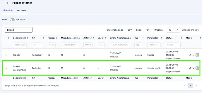

Wir haben gestern eine Umstellung im Prozessstarter vorgenommen, sodass nun alle E-Mails, unabhängig von der verwendeten Verbindungsmethode, über den Prozessstarter ‚tickets_oauth‘ abgeholt werden.
Damit ist dieses Problem gelöst.
Stelle bitte sicher, dass unter dem Modul ‚Prozessstarter‘ der Eintrag ‚tickets_oauth‘ vorhanden und aktiv ist. Hier eine Beispiel-Konfiguration.

Danke an @Karl_Winkler haben wir herausgefunden, dass die Prozessstarter sich in die quere kommen.
Somit müsste man der alten Prozessstarter “tickets” deaktivieren und nur noch “tickets_oauth” aktiv lassen.
