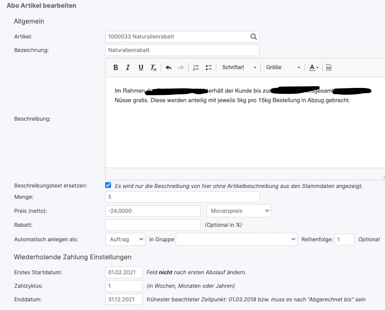

Ein Abo beim Kunden war bis Enddatum 31.12.2021 terminiert.
Die letzte Abrechnung war aber der 31.01.2022, siehe Screenshot.
Hat jemand eine Idee, warum der Kunde noch im Januar abgerechnet wurde?

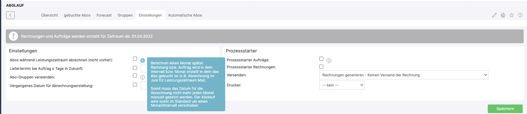

Habt ihr gegebenenfalls den nachfolgenden Haken „Abos während Leistungszeitraum abrechnen (nicht vorher):“ in den Einstellungen gesetzt?
Bitte siehe auch den nachfolgenden Hinweis aus unserem HelpDesk-Eintrag „Abolauf / Abosystem“ Absatz Einstellungen für die Abrechnung zum Enddatum:
„Das Enddatum bestimmt nur das Ende des Zyklus. Es wird nicht taggenau abgerechnet, sondern nur geprüft ob das Enddatum erreicht ist oder nicht. Ist es nicht erreicht wird der Zyklus vollständig abgerechnet, erst nach Ablauf des Enddatums verschwindet der Artikel im Abo. Soll vor dem Zyklus beendet werden, müsste die Differenz manuell nach dem Erstellen der Rechnung abgezogen bzw. eine Gutschrift angelegt werden“
