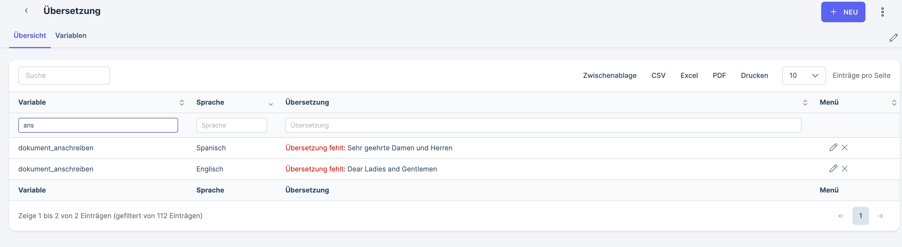

Hallo @Maria_Pappenheimer,
hast du die Variable “anschreiben” in das Modul Übersetzungen bereits übersetzt?
Hier ein Screenshot aus meine Instanz mit den Standard-Texte (nicht übersetzt)
@Pau_Ferrandiz die Variable “Anschreiben” ist aber nicht der “Adress-Typ” :slight_smile:

Hallo @Maria_Pappenheimer & @Daniel_Schmidtchen ,
ja sorry, da habe ich zu schnell geantwortet, ohne richtig zu lesen/denken :see_no_evil_monkey:
Die Adresse Typen können nicht übersetzt werden, man kann nur neue bzw eigene anlegen.
Man kann jedoch pro Adresse eine personalisierte Anrede pflegen. Die personalisierte Anrede wird dann mit die Variable “Anschreiben” angezeigt.
Man kann jedoch nur die Standard-Anschreiben übersetzen (meine erste Antwort) eine personalisierte Anrede, die in eine Adresse gepflegt wurde, kann nicht übersetzt werden.
