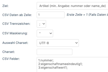

eine Massenbearbeitung gibt es hierfür nicht, jedoch kannst du mit einem CSV-Import die Eigenschaften entfernen. Folgende Importvorlage kann man dabei nutzen:
nummer = Artikelnummer in Xentral
eigenschaftnameeindeutigX = Name der Eigenschaft unter Artikel > Eigenschaften > Spalte: Eigenschaft DE
eigenschaftwertX = Wert der Eigenschaft unter Artikel > Eigenschaften > Spalte: Wert DE
Im Artikel gibt es aktuell folgende Eigenschaft mit Wert “4”:
Importiert man nun eine CSV-Datei nach folgendem Muster und lässt die Zeilen in Spalte für den Eigenschaftwert leer, dann wird die gesamte Eigenschaft gelöscht.

Hi @Adrian_Berger
Grosses Dankeschön! mit dem Zusatz “eundeutig” im Feldnamen hat es nun geklappt.

das funktioniert bei mir nur wenn die Eigenschaften zuvor auch mit eigenschaftnameeindeutigX importiert wurden, oder von Hand angelegt.
Bei Eigenschaften die mit eigenschaftnameX importiert wurden geht es nicht, oder die aus einem Connector kommen, in meinem Fall SW5.
Ausserdem muss ich für jede Eigenschaft einmal eigenschaftnameeindeutigX anlegen, dh wenn ich 10 Eigenschaften in einem Produkt habe, muss ich sie alle in die CSV einfügen.
