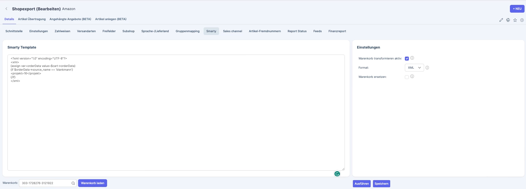

Hi Felix,
ich habe es jetzt getestet, aber ich glaube es hat nicht funktioniert. Ich bekomme folgendes in den drei Feldern angezeigt.
Eingang
<?xml version="1.0" encoding="UTF-8"?> B0BQ3WDQZ4 31053965876482 4023 blankmann Blanko Baseballkappe Herren | Men's Baseball Cap Basecap Kappe mit strukturierteren, gebogenem Schirm, verstellbarem Metall-Schnallenverschluss (Marineblau) 1 0 1 EUR 17.9 EUR 2.86 EUR 0 EUR 0 false New New false 19 303-1728276-3121922 Max Mustermann z2b5r09wf0zzn21@marketplace.amazon.de Max Mustermann 2023-08-25T21:59:59Z Teststrasse 3 99999 Musterstadt DE +491111999999 2023-08-23 Max Mustermann 17.9 303-1728276-3121922 0 amazon 1 4023 blankmann Blanko Baseballkappe Herren | Men's Baseball Cap Basecap Kappe mit strukturierteren, gebogenem Schirm, verstellbarem Metall-Schnallenverschluss (Marineblau) 17.9 1 EUR 31053965876482 normal 2023-08-23 14:54:30 2023-08-23T12:54:30Z Amazon 0 A1PA6795UKMFR9 de_FBM 303-1728276-3121922 2023-08-23T12:23:45Z 2023-08-23T12:54:30Z Unshipped MFN Amazon.de Std DE Dom_1 EUR 17.9 1 Other Standard A1PA6795UKMFR9 Standard StandardOrder 2023-08-23T22:00:00Z 2023-08-25T21:59:59Z 2023-08-27T22:00:00Z 2023-08-29T21:59:59Z true Ship-From Lobster & Lemonade Apparel GmbH Otto-Hesse-Str. 19 | T3 Darmstadt 64293 DE +49111999999 Max Mustermann Max Mustermann Teststrasse 31 Musterstadt 76135 DE +491111999999 Commercial true z2b5r09wf0zzn21@marketplace.amazon.de Gerhard Zehnbauer false false false 1
Struktur: $cart
Array(    [order_items] => Array        (            [ListOrderItemsResult] => Array                (                    [OrderItems] => Array                        (                            [OrderItem] => Array                                (                                    [0] => Array                                        (                                            [ASIN] => B0BQ3WDQZ4                                            [OrderItemId] => 31053965876482                                            [SellerSKU] => 4023                                            [BuyerCustomizedInfo] =>                                             [Title] => blankmann Blanko Baseballkappe Herren | Men's Baseball Cap Basecap Kappe mit strukturierteren, gebogenem Schirm, verstellbarem Metall-Schnallenverschluss (Marineblau)                                            [QuantityOrdered] => 1                                            [QuantityShipped] => 0                                            [PointsGranted] =>                                             [ProductInfo] => Array                                                (                                                    [NumberOfItems] => 1                                                )                                            [ItemPrice] => Array                                                (                                                    [CurrencyCode] => EUR                                                    [Amount] => 17.9                                                )                                            [ShippingPrice] =>                                             [GiftWrapPrice] =>                                             [TaxCollection] =>                                             [ItemTax] => Array                                                (                                                    [CurrencyCode] => EUR                                                    [Amount] => 2.86                                                )                                            [ShippingTax] =>                                             [GiftWrapTax] =>                                             [ShippingDiscount] =>                                             [ShippingDiscountTax] =>                                             [PromotionDiscount] => Array                                                (                                                    [CurrencyCode] => EUR                                                    [Amount] => 0                                                )                                            [PromotionDiscountTax] => Array                                                (                                                    [CurrencyCode] => EUR                                                    [Amount] => 0                                                )                                            [PromotionIds] => Array                                                (                                                )                                            [CODFee] =>                                             [CODFeeDiscount] =>                                             [IsGift] => false                                            [GiftMessageText] =>                                             [GiftWrapLevel] =>                                             [ConditionNote] =>                                             [ConditionId] => New                                            [ConditionSubtypeId] => New                                            [ScheduledDeliveryStartDate] =>                                             [ScheduledDeliveryEndDate] =>                                             [PriceDesignation] =>                                             [IsTransparency] => false                                            [SerialNumberRequired] =>                                             [IossNumber] =>                                         )                                )                        )                )        )    [rechnungenfba] =>     [vat_report] =>     [steuersatz_normal] => 19    [auftrag] => 303-1728276-3121922    [sellerorderid] =>     [name] => Max Mustermann    [email] => z2b5r09wf0zzn21@marketplace.amazon.de    [anrede] =>     [ansprechpartner] => Max Mustermann    [abteilung] =>     [LatestShipDate] => 2023-08-25T21:59:59Z    [strasse] => Teststrasse 31    [adresszusatz] =>     [plz] => 99999    [ort] => Musterstadt    [land] => DE    [bundesstaat] =>     [telefon] => +49111999999    [ustid] =>     [bestelldatum] => 2023-08-23    [ansprechparner] => Max Mustermann    [gesamtsumme] => 17.9    [transaktionsnummer] =>     [onlinebestellnummer] => 303-1728276-3121922    [versandkostenbrutto] => 0    [freitext] =>     [zahlungsweise] => amazon    [vorabbezahltmarkieren] =>     [checksteuerfrei] => 1    [articlelist] => Array        (            [0] => Array                (                    [articleid] => 4023                    [name] => blankmann Blanko Baseballkappe Herren | Men's Baseball Cap Basecap Kappe mit strukturierteren, gebogenem Schirm, verstellbarem Metall-Schnallenverschluss (Marineblau)                    [price] => 17.9                    [quantity] => 1                    [waehrung] => EUR                    [webid] => 31053965876482                    [vat_tax_numbers] => Array                        (                        )                    [steuersatz] => normal                )        )    [zeitstempel] => 2023-08-23 14:54:30    [zeitstempel_raw] => 2023-08-23T12:54:30Z    [lieferung] => Amazon    [FBA] => 0    [MarketplaceId] => A1PA6795UKMFR9    [subshop] => de_FBM    [order] => Array        (            [AmazonOrderId] => 303-1728276-3121922            [PurchaseDate] => 2023-08-23T12:23:45Z            [LastUpdateDate] => 2023-08-23T12:54:30Z            [OrderStatus] => Unshipped            [FulfillmentChannel] => MFN            [SalesChannel] => Amazon.de            [ShipServiceLevel] => Std DE Dom_1            [OrderTotal] => Array                (                    [CurrencyCode] => EUR                    [Amount] => 17.9                )            [NumberOfItemsUnshipped] => 1            [PaymentMethod] => Other            [PaymentMethodDetails] => Array                (                    [PaymentMethodDetail] => Array                        (                            [0] => Standard                        )                )            [MarketplaceId] => A1PA6795UKMFR9            [ShipmentServiceLevelCategory] => Standard            [OrderType] => StandardOrder            [EarliestShipDate] => 2023-08-23T22:00:00Z            [LatestShipDate] => 2023-08-25T21:59:59Z            [EarliestDeliveryDate] => 2023-08-27T22:00:00Z            [LatestDeliveryDate] => 2023-08-29T21:59:59Z            [IsBusinessOrder] => true            [DefaultShipFromLocationAddress] => Array                (                    [Name] => Ship-From                    [AddressLine1] => Lobster & Lemonade Apparel GmbH                    [AddressLine2] => Otto-Hesse-Str. 19 | T3                    [AddressLine3] =>                     [City] => Darmstadt                    [County] =>                     [District] =>                     [StateOrRegion] =>                     [Municipality] =>                     [PostalCode] => 64293                    [CountryCode] => DE                    [Phone] => +4915115677111                    [AddressType] =>                 )            [ShippingAddress] => Array                (                    [Name] => Max Mustermann                    [AddressLine1] => Max Mustermann                    [AddressLine2] => Teststrasse 31                    [AddressLine3] =>                     [City] => Musterstadt                    [County] =>                     [District] =>                     [StateOrRegion] =>                     [Municipality] =>                     [PostalCode] => 99999                    [CountryCode] => DE                    [Phone] => +49111199999                    [AddressType] => Commercial                )            [AutomatedShippingSettings] => Array                (                    [hasAutomatedShippingSettings] => true                    [automatedCarrier] =>                     [automatedShipMethod] =>                 )            [BuyerEmail] => z2b5r09wf0zzn21@marketplace.amazon.de            [BuyerName] => Max Mustermann            [IsPrime] => false            [IsPremiumOrder] => false            [IsGlobalExpressEnabled] => false        )    [autoversandsteuer] => 1)
Ergebnis
<?xml version="1.0" encoding="UTF-8"?> B0BQ3WDQZ4 31053965876482 4023 blankmann Blanko Baseballkappe Herren | Men's Baseball Cap Basecap Kappe mit strukturierteren, gebogenem Schirm, verstellbarem Metall-Schnallenverschluss (Marineblau) 1 0 1 EUR 17.9 EUR 2.86 EUR 0 EUR 0 false New New false 19 303-1728276-3121922 Max Mustermann z2b5r09wf0zzn21@marketplace.amazon.de Max Mustermann 2023-08-25T21:59:59Z Teststrasse 31 99999 Musterstadt DE +4911199999 2023-08-23 Max Mustermann 17.9 303-1728276-3121922 0 amazon 1 4023 blankmann Blanko Baseballkappe Herren | Men's Baseball Cap Basecap Kappe mit strukturierteren, gebogenem Schirm, verstellbarem Metall-Schnallenverschluss (Marineblau) 17.9 1 EUR 31053965876482 normal 2023-08-23 14:54:30 2023-08-23T12:54:30Z Amazon 0 A1PA6795UKMFR9 de_FBM 303-1728276-3121922 2023-08-23T12:23:45Z 2023-08-23T12:54:30Z Unshipped MFN Amazon.de Std DE Dom_1 EUR 17.9 1 Other Standard A1PA6795UKMFR9 Standard StandardOrder 2023-08-23T22:00:00Z 2023-08-25T21:59:59Z 2023-08-27T22:00:00Z 2023-08-29T21:59:59Z true Ship-From Lobster & Lemonade Apparel GmbH Otto-Hesse-Str. 19 | T3 Darmstadt 64293 DE +49111199999 Max Mustermann Max Mustermann Teststrasse 31 Musterstadt 99999 DE +49111199999 Commercial true z2b5r09wf0zzn21@marketplace.amazon.de Max Mustermann false false false 1
Ich habe den Namen, Adresse, Telefon hier drinnen geändert. Ansonsten ist es genau das Ergebnis, welches ich von Xentral angezeigt bekomme.

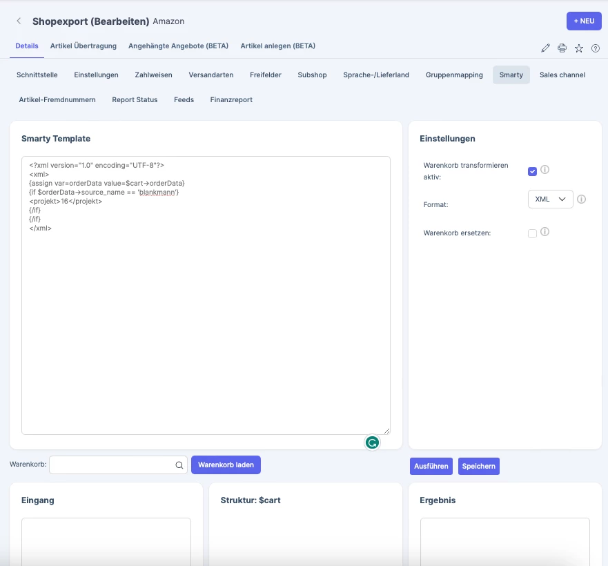

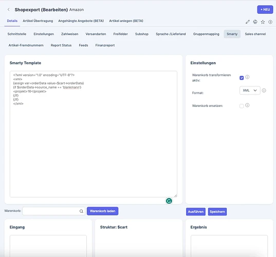

Folgendermaßen sieht mein Code aktuell aus:
Vielen Dank für deine Hilfe weiterhin!
Hey @bbsaz
soweit ich das richtig sehe, gibt es das Feld source_name in deinen Daten nicht. Daher kannst du darauf nicht filtern.
Habe ich es richtig verstanden, es gibt 2 Produkte und je nach Produkt soll ein Projekt zugewiesen werden?
lg Felix
