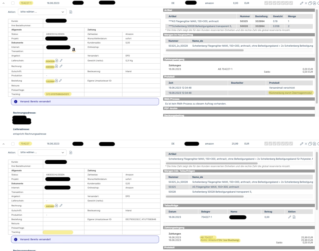

nutzt jemand die Kombination aus Amazon, Stücklisten und das Modul Dropshipping Lieferant?
Kurz zur Erklärung:
  • Bei Amazon wird ein Artikel verkauft
  • Der Auftrag wird bei uns angelegt und in Teilaufträge gesplittet
  • Ein Teilauftrag wird dann mit Hilfe des Moduls Dropshipping Lieferant in eine Bestellung, Lieferschein etc. gewandelt.
  • Durch das Übertragen Modul werden dann die Daten an den Dropshipper übermittelt
  • Ebenfalls durch das Übertragen Modul kommen die Trackingdaten zurück und werden dann dem Teilauftrag hinterlegt
  • An Amazon werden aber nur die Trackingdaten aus dem Hauptauftrag (ohne -1 / -2 etc.) übertragen. Dieser bekommt aber die Daten nicht, so dass wir bei Amazon eigentlich einen Mangel erhalten.
  • Die Sendungsdaten könnten wir aber jederzeit liefern, da die Daten ja vorliegen
Vielleicht hat ja jemand ebenfalls diese Thematik und kann ein paar gute Tipps geben.
René
P.S.: Hier noch ein Beispiel.
