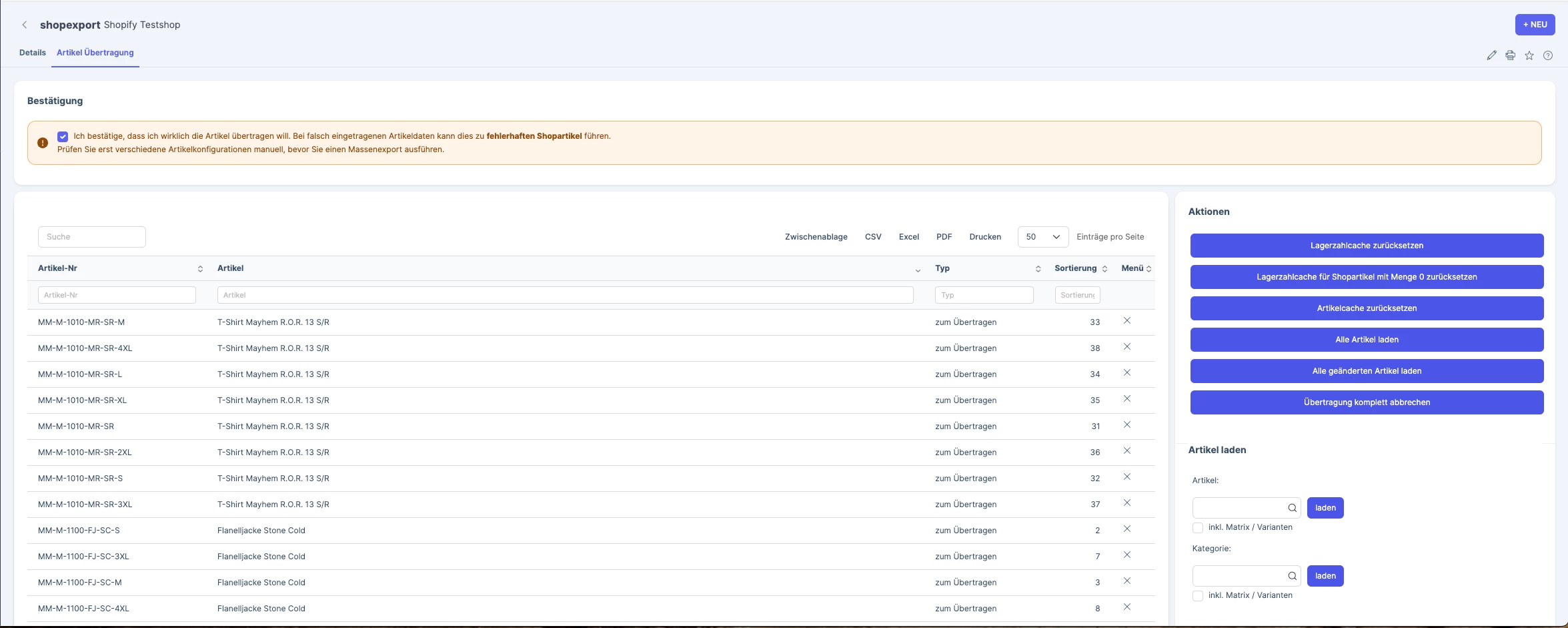

Moin Leute,
könnt ihr mir sagen, welchen Button ich nun zu drücken habe, um nur die Artikel aus der Liste zu laden, dies ist nicht so wirklich eindeutig.
