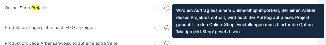

Moin @PVM ,
hast du in den Projekten eingestellt, dass es Shop Projekte sind, also auch Artikel anderer Projekte enthalten können?
Das ist deaktiviert, falls du das meinst?
Hast du schon mal getestet, ob das besser funktioniert, wenn das aktiviert ist?
Der Hinweis dort könnte auch falsch sein.wäre nicht das erste Mal.
