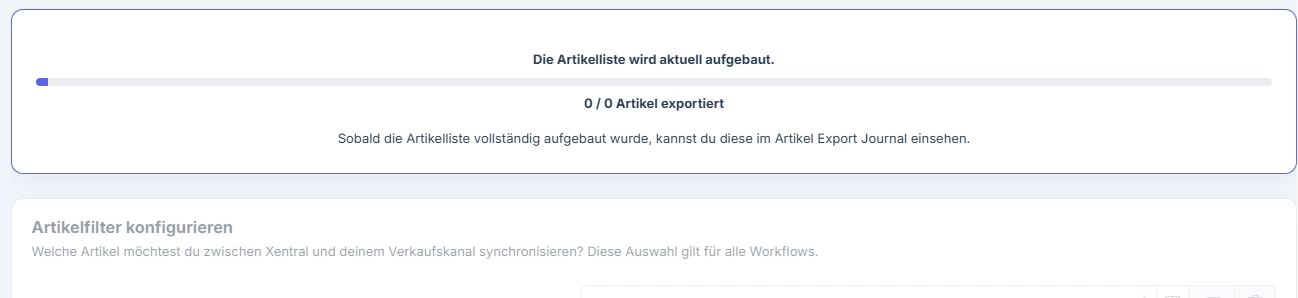

Ich hätte noch eine Frage. Bei mir hängt der Connector. Es steht “Artikelliste wird aufgebaut aber seit 4 Tagen hat es nur 150 von 13000+ Artikeln durchgearbeitet.
Was kann man hier tun um das zu beschleunigen? Ich kann Artikeln über den Journal schon nach Shopware manuell schicken. Was wird dann nicht funktionieren bis es hier fertig ist?
Dank im Voraus
George
@georgedcooper das sollte normalerweise nicht so lange dauern - das ist jetzt auch nicht so eine hohe Zahl von Artikeln. Ggf. kannst du es abbrechen und neu starten - ansonsten hilft leider nur ein Ticket beim Xentral Support.

Jetzt seit heute Nachmittag sieht es so aus:
Heute früh hat es 13700 Artikeln übertragen.
Ich kann jetzt im Journal Artikeln nur einzeln übertragen und ein Artikel dauert über 10 Minuten.
Mein neuer Artikelbaum wird auch nicht übertragen. Beim Versuch den Baum wieder zu verschicken sagt es mir “Duplicate Task” und lässt es nicht wieder anstoßen.
Alles hängt aber ich weiß nicht wie und wo man die Übertragung stoppen kann.

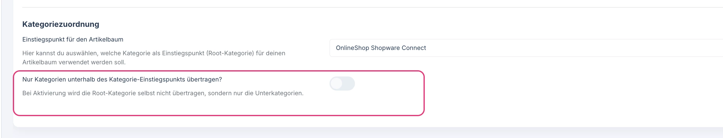

Hey zusammen. Ich begreife das leider noch nicht so ganz mit dem Artikel baum in Xentral und warum die Kategorie Zuordnung beim Export zu Shopware nicht automatisch dem Artikelbaum in Xentral entsprich?

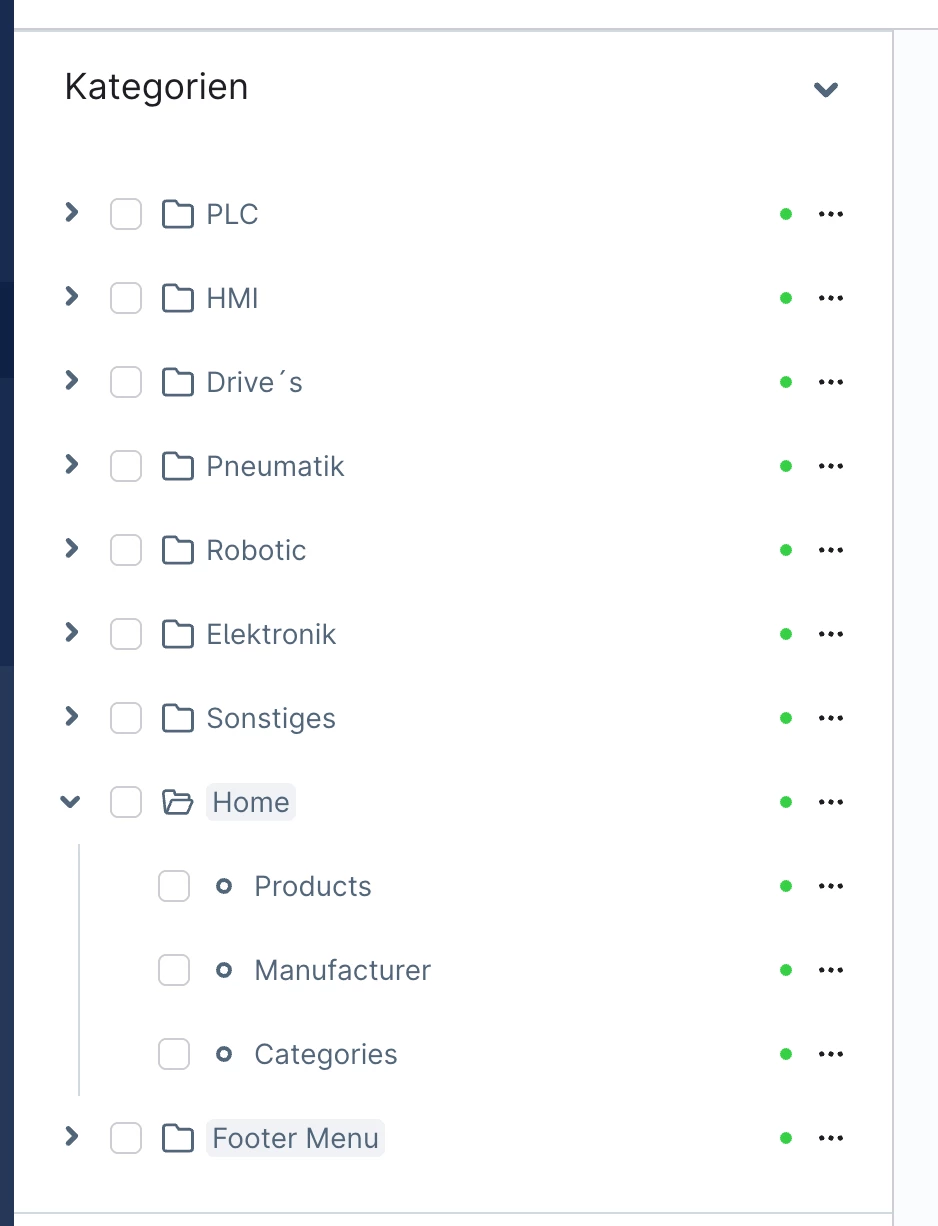

ich habe die Kategorien mit Shopware synchronisiert. Habe dabei aber gesagt, dass die Root Kategorie ( Handelsware) nicht mit exportiert werden soll.
Dadurch sehen meine Kategorien in Shopware nun wie folgt aus.
Beim Exportieren der Artikel zu Shopware, haben sie leider gar keine Kategorie.
Wenn ich denn Baum ohne Root Kategorie exportieren, sind die Kategorien zersprengt und haben natürlich keine Hauptkategorie mehr…

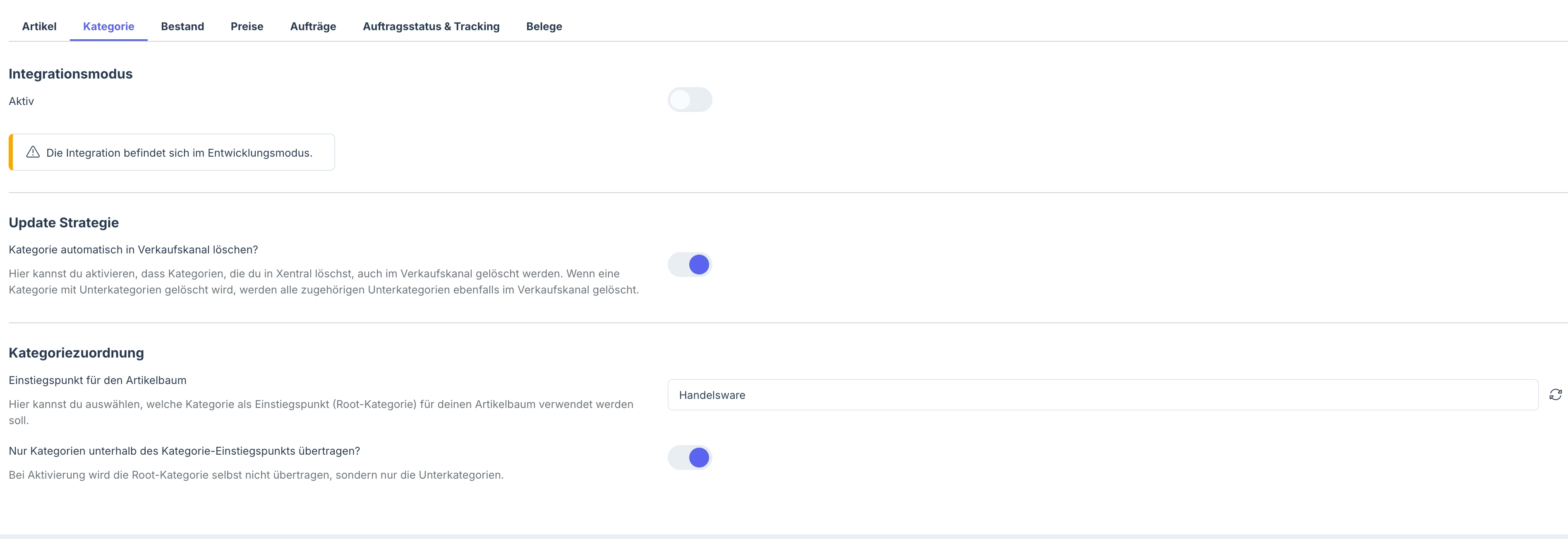

Das ist meine Einstellung in Xentral:
Kann es sein, dass ich Handelsware auch mit übertragen muss?
Erkennt Xentral sonst meinen Baum eventuell nicht in Shopware?
und kann es ein Problem sein, dass ich den Baum manuell in meinen “Home → Categories” Bereich verschoben habe?
@duquan Ja, das manuelle Verschieben ist das “Problem”, da die Kategorien nicht per ID synchronisiert werden nach der Initialübertragung, sondern über die Namensstruktur. Möglichkeit ist hier nur: Entweder eine höhere “Home” Kategorie über Handelsware setzen in Xentral oder mit dynamischen Produktgruppen arbeiten, die dann jeweils die Artikel enthalten, die in den Kategorien enthalten sind. Im Shopware Admin unter Kataloge > Kategorien unter Home Seiten mit dem Kategorienamen anlegen. Unter „Allgemein“ als Seite und unter „Produkte“, „Typ“ „Dynamische Produktgruppe“ auswählen und die passende dynamische Produktgruppe. Ich habe dafür ein Skript programmiert, dass das für uns erledigt, da es manuell doch recht aufwändig wäre.

Ich habe das Problem in der Zwischenzeit lösen können und mein Setup funktioniert :slight_smile:
Mein “Handelsware” ist meine Home Kategorie - Ich werde sie bei Bedarf umbenennen.
Aber für den Moment ist das für mich okay.
Das Setup mit Einstiegspunkten in SW war mir etwas fremd. Mittlerweile komme ich aber gut damit zurecht.
Ausserdem war meine Integration nicht aktiv, dadurch wurden die Artikel ohne Kategorie übertragen :slight_smile:
