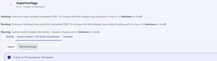

kann mir jemand sagen, was das zu bedeuten hat?
Ist eine Vorlage, die ich Anfang des Jahres noch problemlos benutzt habe.
Andreas
Hallo @Andreas_M ,
die Fehlermeldung kommt, wenn du mehr als 1000 Zeilen auf einmal importieren möchtest.
Du hast an der Stelle zwei Optionen, von denen du natürlich auch von beiden Gebrauch machen kannst.
Das Erste wäre die Menge an Import Input zu reduzieren und den Import auf mehrere Teile aufzuteilen.
Das Zweite wäre ein Ticket zu öffnen, damit wir uns einmal deine Instanz anschauen können, falls du deutlich weniger als 1000 Zeilen auf einmal importieren möchtest. Dann könnte etwas an deiner Instanz ausgelastet sein und wir sollten es uns einmal anschauen.

es geht um den Import von 76 Zeilen.
Na, dass sollten wir es uns in jedem Fall anschauen!
Wir freuen uns auf dein Ticket und helfen dir gern weiter :slight_smile:

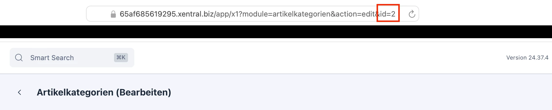

Damit die Artikelkategorie beim Import korrekt zugeordnet wird muss ich doch nur in der Spalte “artikelkategorie_name” den Exakten Namen eintragen oder brauch ich auch die ID? Wenn ja wo finde ich die ID?
Ist schon ein paar Monate her, dass ich das gemacht hab​:see_no_evil_monkey:
@Andreas_M gar kein Problem, dafür sind wir ja da und damit ich dir keinen Unfug schreibe, hab ich mich gerade auch nochmal rückversichert :slight_smile:
“Artikelkategorie_name” muss nicht unbedingt befüllt sein, was aber beim Import angegeben sein muss, ist die ID. Diese kannst du im Modul “Artikel Kategorie” finden. Dort klickst du einfach auf die entsprechende Kategorie zum Editieren und schaust in die Endung der URL. Dort findest du “ID=” und die entsprechende Zahl. Hier ein Screenshot aus meiner Instanz:

ich bin gespannt, weil ich das auch schon im Namen eines Kunden an euch gemeldet hatte (#234924) und es da hieß:
wir haben in unserer Codeverwaltung hierzu eine Änderung vorgesehen, die mit einem der kommenden Updates des max_input_vars von 1000 auf 3000 erhöht. Die Meldung bezüglich max_multipart_body_parts hängt indirekt mit der Meldung zu max_input_vars zusammen und sollte damit auch nicht mehr auftreten.
Stand: vor 2 Monaten
@Matthias_B_von_digit danke für die Ticketnummer!
Es kann meines Wissens nach auch ein Instanz spezifisches Problem sein und muss dann speziell in dieser gelöst werden. Ich weiß aus älteren Tickets, dass hierzu bereits in der Vergangenheit globale Anpassungen vorgenommen worden.
