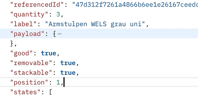

Ich habe diese Info von meinem Betreuer erhalten:
“ die Artikel sind gelistet wie sie in Xentral ankommen, aber Shopware gibt zu jedem Artikel noch einen Wert „position“ aus der die richtige Reihenfolge angibt. “
Möglicherweise wird diese Info von Xentral nicht eingelesen? Is das Möglich?
Gruß Jochen
Hallo @Jochen_H ,
durchaus denkbar. Der alte Importer wird ja nicht mehr weiter entwickelt. Der neue soll wohl voraussichtlich im Q1/2024 rauskommen.
Ich leben in der Hoffnung das das Problem dort gelöst wurde.
