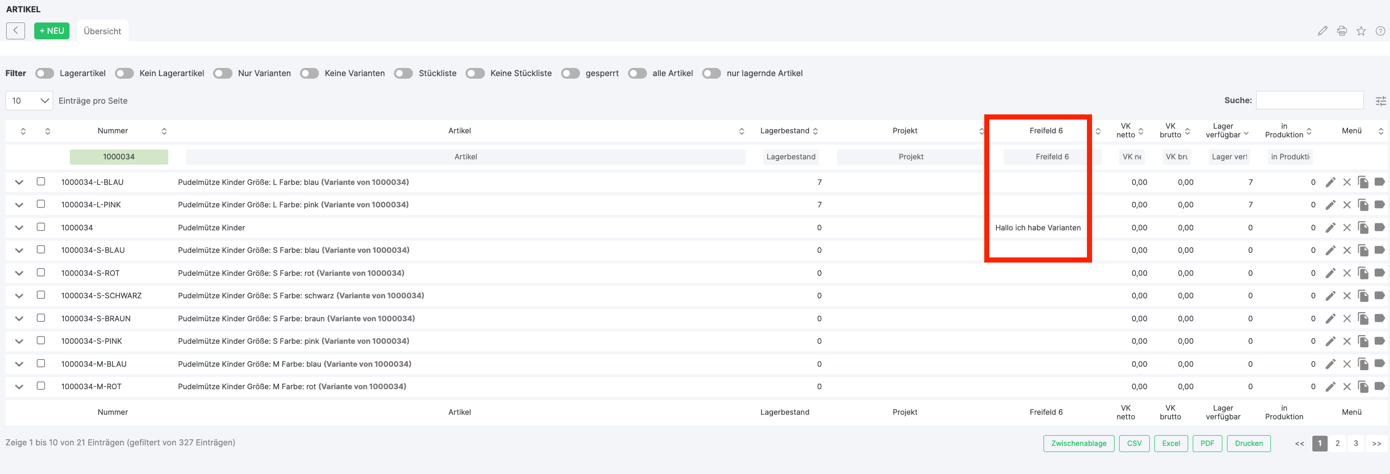

Wenn ich einen Artikel anlege und daraus mehrere Variantenartikel generiere, steht in der Tabelle bei den Variantenartikeln in Klammern: Variante von Artikel xyz
Geht das auch anders herum, dass ich im Basisartikel sehe welche Varianten davon existieren?
Andreas
@Andreas_M
In der gleichen Form gibt es das umgekehrt so nicht.

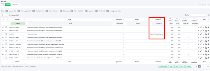

Um hier dennoch eine Übersicht zu bekommen welche Artikel Varianten haben. Kannst du die Artikelübersichtstabelle mit sichtbaren Freifeldern ergänzen.
Ich habe bei meinem Beispiel Pudelmützen genommen und das Freifeld 6 einblenden lassen.
Das Feld habe ich dann entsprechend beschriftet bei Artikelanlage (Stammdaten->Artikel→ Freifelder) mit „Hallo ich habe Varianten“.
Im Ergebnis, kann ich dann dies dann in der Übersicht leicht erkennen (Filtern)
Im Anschluss kann ich dann auf diesen Artikel klicken und unter Artikel-> Details->Reiter Matrix/Varianten alle sehen.

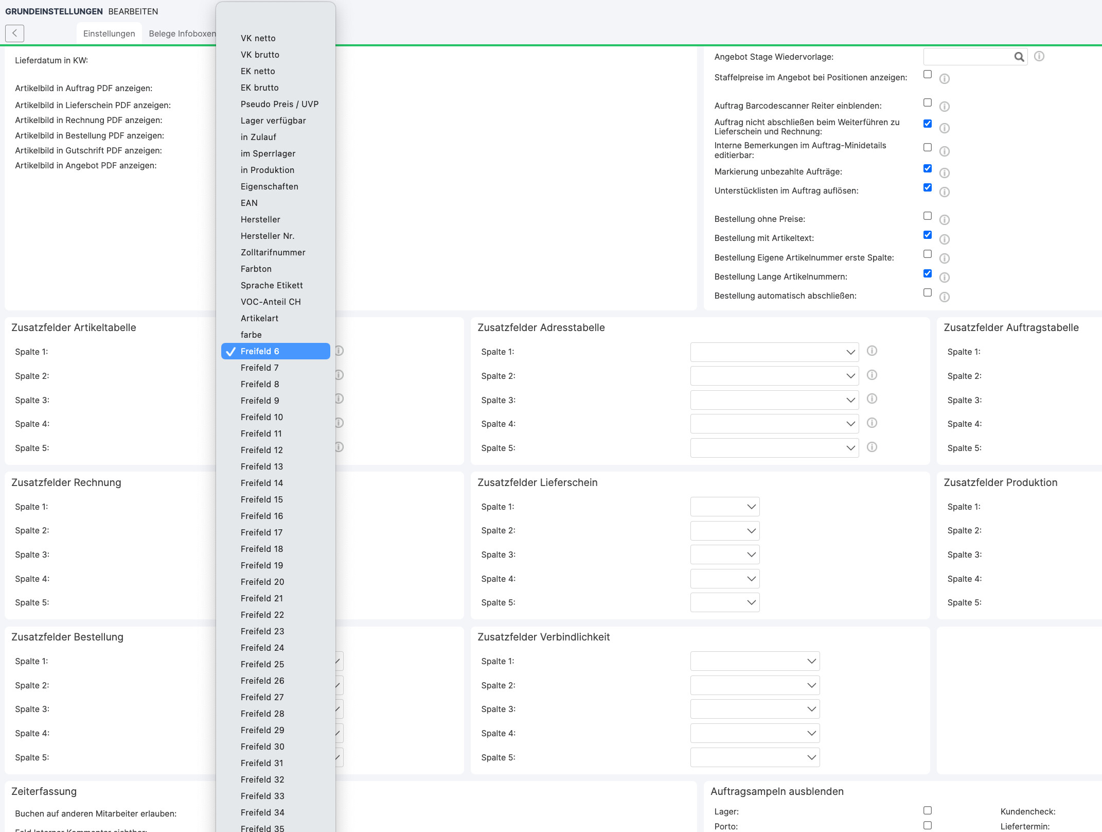

Aktiviere dafür in den Grundeinstellungen-> System das Freifeld als sichtbar in der Artikelübersichtstabelle:

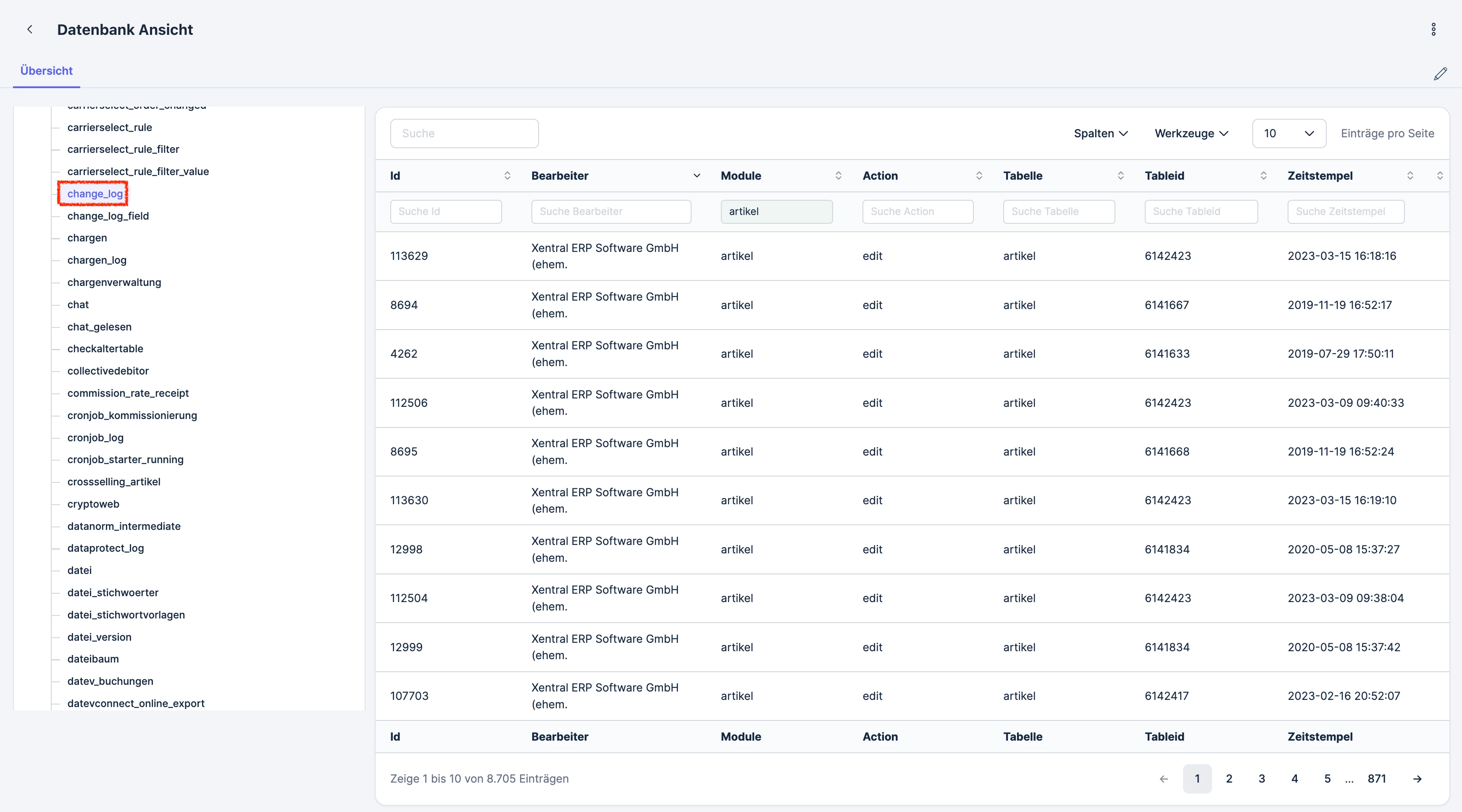

Hallo liebes Team,
Ist in xentral eine Änderungshistorie bei Artikeln geplant? Das würde uns sehr viel im Stammdatenmanagement helfen.

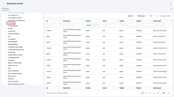

Moin @Daniel_Krauter ,
guck mal in der Datenbank Ansicht nach Change log und change log Details.
Darüber kannst du dir die Änderungen anzeigen lassen.
@Max_P danke für die Info. Change_log kann ich finden, aber leider nicht change log details. Heißt das ggf. nun anders?
Über change_log sehe ich lediglich wann zuletzt an einem Artikel etwas geändert wurde, aber nicht welche Änderung vorgenommen wurde. Würde ich das unter change log details sehen?
Noin @Daniel_Krauter ,
Sorry, mein Fehler.
Die 2. Tabelle ist change_log_field.
Dort findest du zu der change_log id die geänderten Felder inkl. Altem und neuem Wert.
