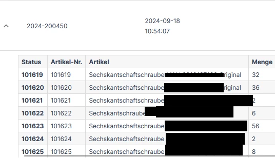

Es war nicht einfach, den Auftrag durch Import zu erstellen, da in der Hilfe mehr Details fehlen.
Ich habe es aber geschafft, den Auftrag durch den Import zu erstellen, allerdings hat das System die Artikelbeschreibungen in Deutsch und nicht in Englisch übernommen.
Die Artikel haben beide Beschreibungen (in Deutsch und Englisch) gespeichert. Der Kunde hat Englisch als Sprache eingestellt.
Wie kann ich die Beschreibungen auf die richtige Sprache aktualisieren?

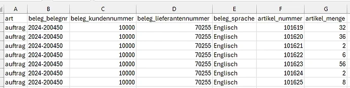

Die Sprache müsste sich über dieses Feld beim Import steuern lassen “beleg_sprache” können.
Ich habe es versucht, aber die Sprache wird nicht erkannt.
Ich weiß nicht, welcher Bezeichnung sie entspricht. Wie schreibt man die Sprache: englisch, en, oder mit einer Zahl?

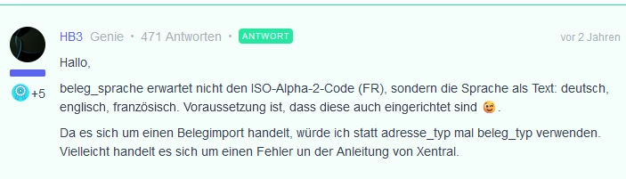

Bei der Überprüfung in der Community habe ich festgestellt, dass die richtige Bezeichnung für die Sprache das ganze Wort sein sollte. = Englisch

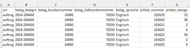

Das funktioniert immer noch nicht. Ich habe es mit Großbuchstaben, Kleinbuchstaben “Englisch, englisch, English und english” versucht, aber ich kann das Format, das das System erkennt, nicht finden.
Die Sprache Englisch ist aktiv. Der Kunde hat die Sprache auf Englisch eingestellt, aber die Beschreibung ist immer noch auf Deutsch.
Ergebniss:
für die Variable beleg_sprache muss das ganze Wort verwendet werden, wie auch schon von dir herausgefunden. Wichtig ist, dass es kleingeschrieben wird. Das heißt für die Sprache Englisch muss hier englisch angegeben werden.
Durch die Angabe der Belegsprache wird nur der Beleg selbst übersetzt. Die Positionen bzw. die Artikelbezeichnungen werden nicht übersetzt. Damit die Positionen in der richtigen Sprache angezeigt werden, muss die Variable artikel_bezeichnung in der entsprechenden Sprache importiert werden.
