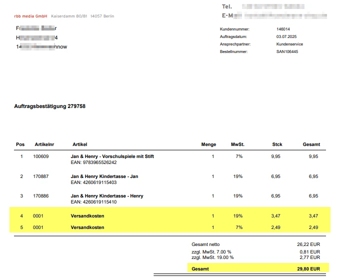

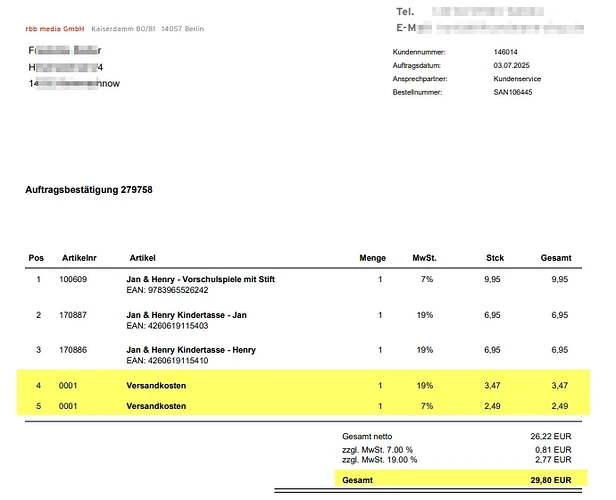

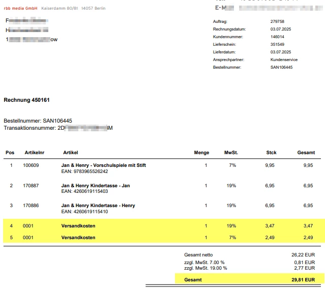

wir haben neuerdings das Problem, dass es zu unterschiedlichen Bruttosummen bei Aufträgen und den dazugehörigen Rechnungen kommt.
Diese Problem entsteht bisher nur bei Aufträgen, die Artikel mit unterschiedlichen MwSt.-Sätzen enthalten. Die Versandkosten werden in solchen Fällen anteilig in verschiedene MwSt.-Sätze gesplittet.
Im Auftrag erhalten wir den Wert aus dem Onlineshop (die 29,80 € zahlt der Kunde auch)
In der Rechnung wird anders gerundet:
Hat jemand eine Idee, wie die Rechnungssumme korrekt ausgewiesen wird?

Das ist eindeutig ein Fehler im Xentral. Die gleiche Berechnungsfunktion hat offenbar unterschiedliche Regeln bei Rundung oder den versteckten Nachkommastellen.

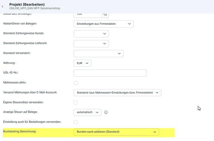

Moin @JG-media ,

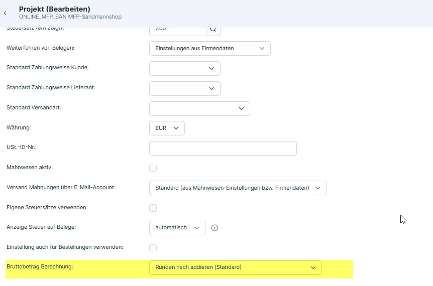

Guck dir Mal im Projekt> Einstellungen> Steuer/Währung den Punkt „Bruttobetrag Berechnung“ an.
Dort wird eingestellt, wo gerundet werden soll.
Die Standardeinstellung ist die in DATEV normalerweise verwendete. Die Führt nur teilweise zu dem von dir beschriebenen Fehler.

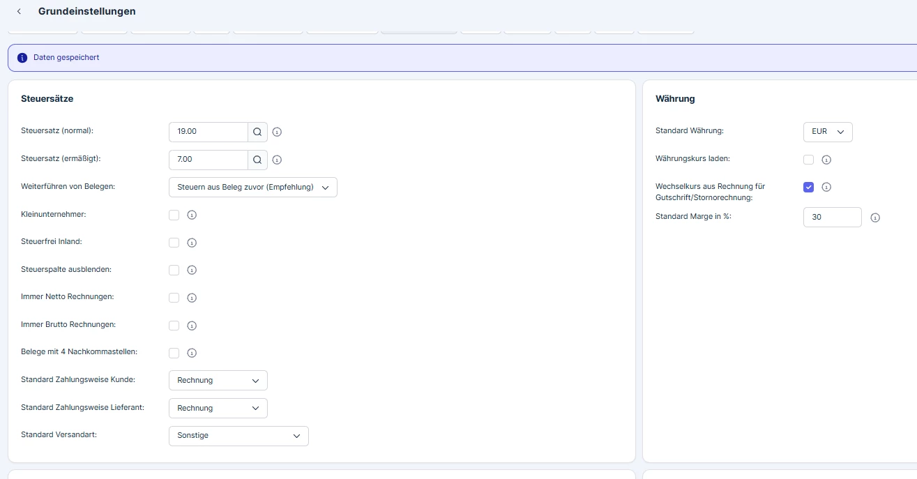

Guten Morgen @Marcel_T ,
vielen Dank für Deine Antwort.
Ich bin nicht sicher welche Stelle du meinst.
Hier bin ich doch richtig, oder?
Danke für Deine Unterstützung. :slight_smile:
@JG-media die Einstellung, die Marcel meinte, ist in den Projekt-Einstellung (in jedem Projekt separat). Ich glaube aber nicht, dass es daran liegt, denn sonst würde sich der Auftrag und die Rechnung ja nicht unterscheiden - zumindest gehe ich davon aus, dass du das Projekt von Auftrag zu Rechnung nicht wechselst.
Da die zweistelligen Werte identisch ausschauen, passiert die Rundungsdifferenz in der 3 und 4 Nachkommastelle. Die Rundungslogik steckt da im Beleg und die ist meiner Meinung nicht identisch auf Auftrag und Rechnung.
Du hast es gut dokumentiert, mach damit ein Ticket auf, da kann mit Sicherheit nur die Technik, keine Einstellung in Xentral helfen.
@HB3 danke für den Hinweis.

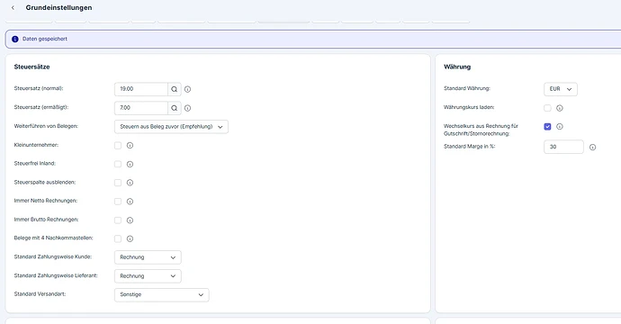

Ja genau, die Belege bleiben im gleichen Projekt und hier ist das eingestellt:
Ich mache ein Ticket bei Xentral auf.

das kommt auf die Einstellungen an.
Der Auftrag kann so importiert worden sein. Dann wird nur die Rechnung durch die Einstellungen beeinflusst.
