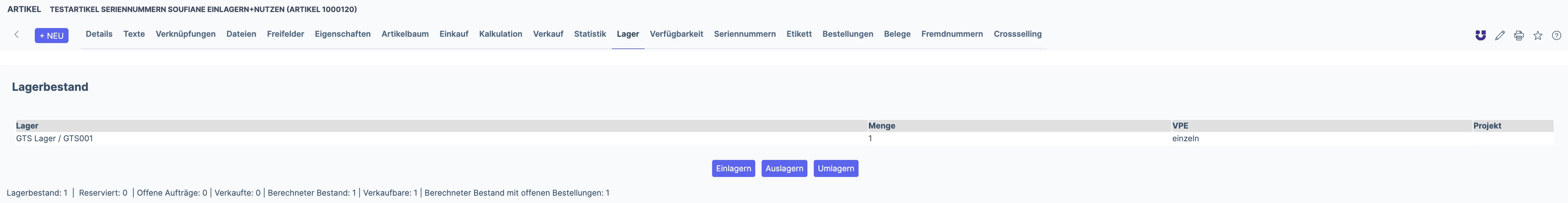

Wir versuchen Artikel mithilfe eines manuellen Lieferscheins auszubuchen. Diese Artikel besitzen Seriennummern, welche von uns manuell in dem Reiter Seriennummern (erscheint im Lieferschein nach dem speichern einer Position mit Seriennummern) eingegeben werden. Die Seriennummern werden alle korrekt angezeigt und stehen im Lieferschein. Auch der Lagerbestand ist nach dem auslagern korrekt im Artikel hinterlegt.
Lagerbestand am Anfang: 3
Verkaufte Seriennummern/Artikel: 2
Neuer Lagerbestand nach Verkauf: 1 (Richtig)

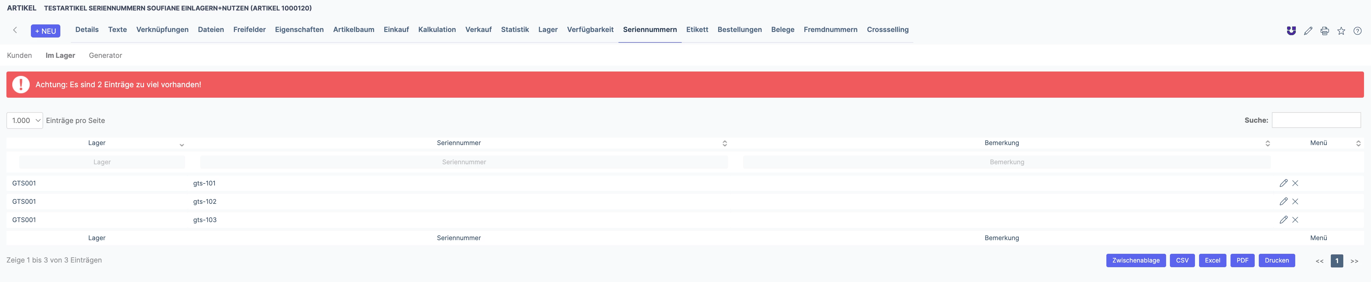

Liste der Seriennummern im Artikel (Falsch: gts-101 und gts-102 wurden ausgelagert)

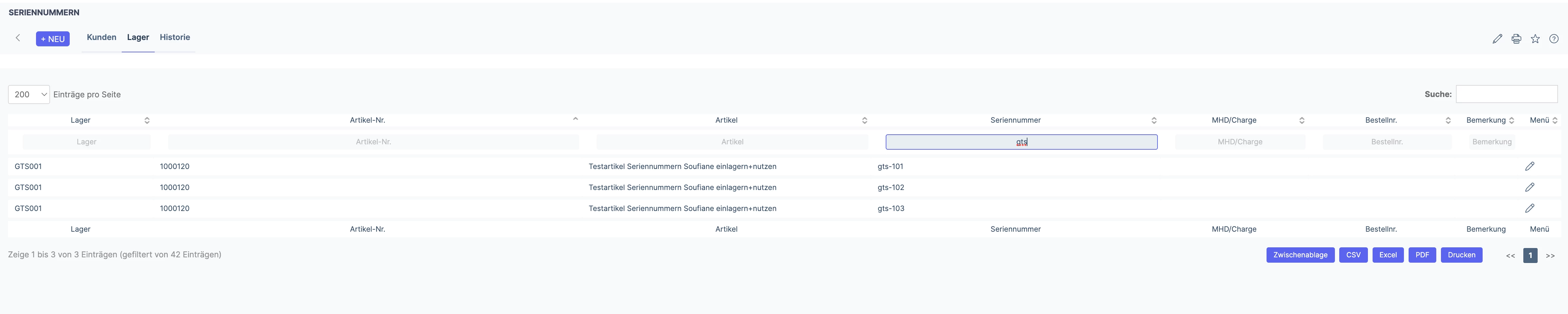

Liste der Seriennummern im Modul „Seriennummern“ (Falsch)
