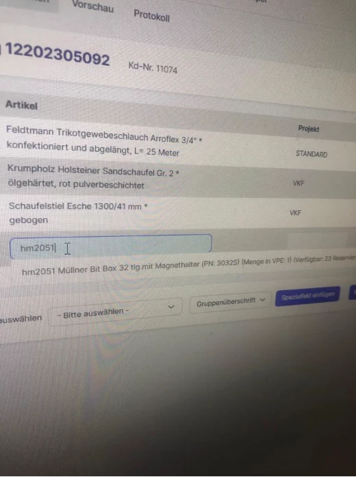

Wir möchten div. Artikel einem Auftrag per Scanner hinzufügen.
Der Scanner erfasst die Artikel auch, allerdings müssen wir nach jedem Scan an den PC und den Artikel bestätigen, da Xentral den Artikel nur zur Auswahl anzeigt. ( siehe Bild )
Ich möchte aber das gleich das Artikelfeld befüllt wird und ich danach ohne an den PC zu gehen den nächsten Artikel aus dem Lager scannen kann.

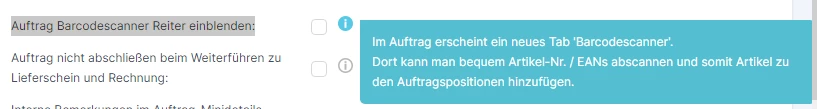

Habt ihr in den Grundeinstellungen → System den Haken bei “Auftrag Barcodescanner Reiter einblenden:” gesetzt? Der sollte doch genau hierfür sein laut ToolTip:

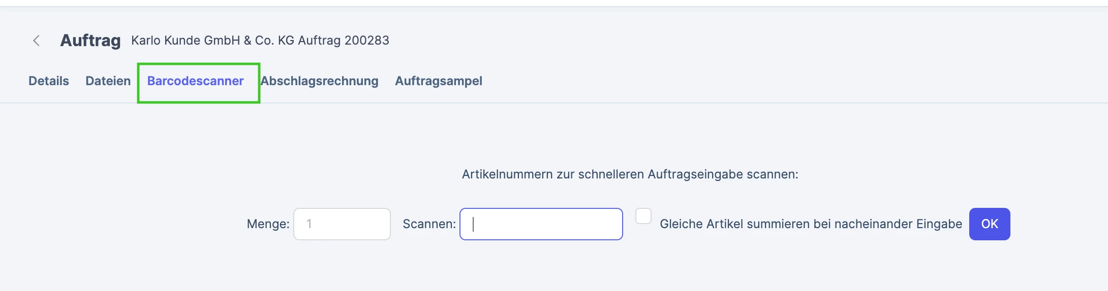

@Mike das, was du suchst, ist die von @Richard_Kronsbein beschriebene Lösung. Im Auftrag hast du dann einen neuen Reiter, wo du die Artikel scannen kannst:

Den Haken haben wir gesetzt, auch wenn wir über den Reiter Barcodescanner gehen müssen wir nach jeden Scan an den PC und “Ok” klicken erst dann können wir den nächsten Artikel scannen.
Wir möchten aber z.B 10 verschieden Artikel aus unserem Lager holen und die gleich bei heraus holen für den Auftrag scannen. Dazu können wir nicht jedes mal an den PC gehen und das bestätigen.
Das muss doch per automatischer Übergabe funktionieren.
Hallo @Mike,
danke für die Rückmeldung. Normalerweise kann man am Scanner einstellen, ob nach dem Scan ein automatisches “Enter” erfolgt. Kannst du das bei dir prüfen?
