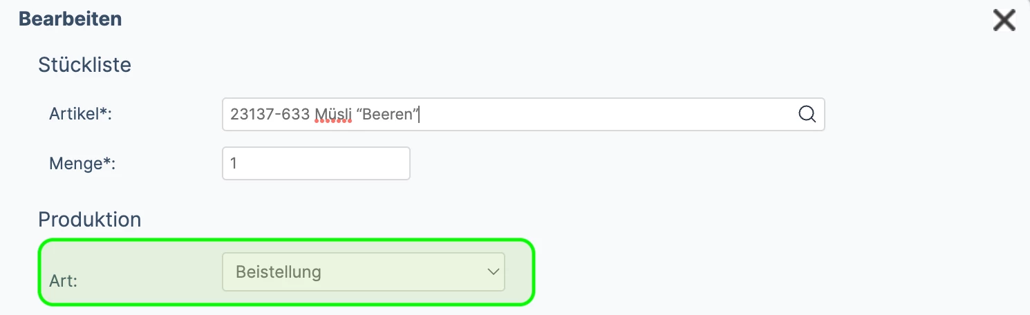

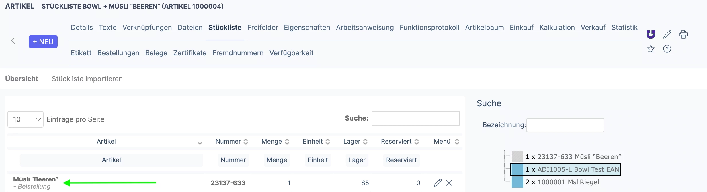

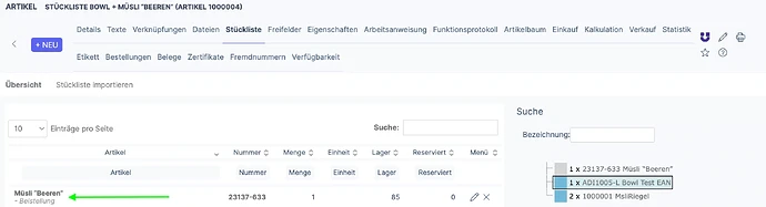

vielen Dank für deinen Beitrag in unserer Community. Du kannst die gewünschten Artikel der Stückliste als Beistellung markieren.
Stammdaten → Artikel → Stückliste → Übersicht
Stammdaten → Artikel → Stückliste → Übersicht → Bearbeiten

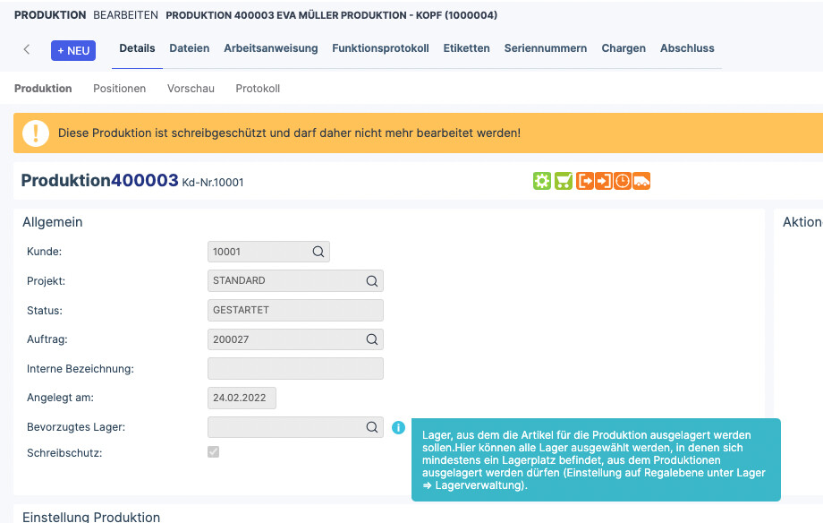

Bzgl. des Lagers kannst du in der Produktion mit einem bevorzugten Lager arbeitet, oder deine Mitarbeiter darauf schulen, nur Artikel aus dem Produktionslager zu nehmen. Dazu müssten dann aber immer vorab auch eure eigene Ware auf dieses Lager gebucht werden. Alternativ müsstest du hier mit unterschiedlichen SKUs arbeiten.
