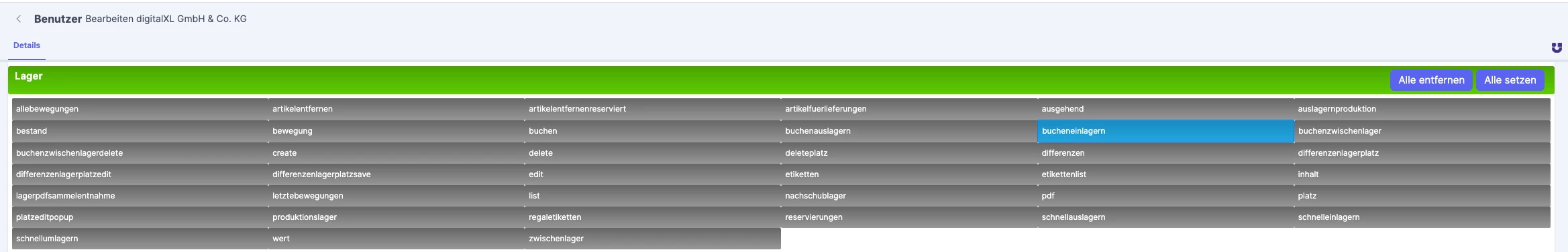

Grundsätzlich sieht man die Rechte, die fehlen/ benötigt werden in der URL. Bsp: module=lager&action=bucheneinlagern
In nachfolgendem Screenshot ist das benötigte Recht nun aktiviert.
Wichtig ist auch, dass der Benutzer-Adresse Rolle Mitarbeiter Projekt Alle hat. Ansonsten hat er keinen Zugriff auf die Lagerplätze. Einen solchen Fall hatte ich eben bei einem Kunden, der keine Lagerplätze sehen und auswählen konnte.

Es lag nicht am Fehlen der Rechte “bucheneinlagern”, sondern an Rolle Mitarbeiter Projekt Alle. Standardmäßig wenn man ein Benutzer erstellt ist Projekt Standard und das scheint schon vieles einzuschränken.
