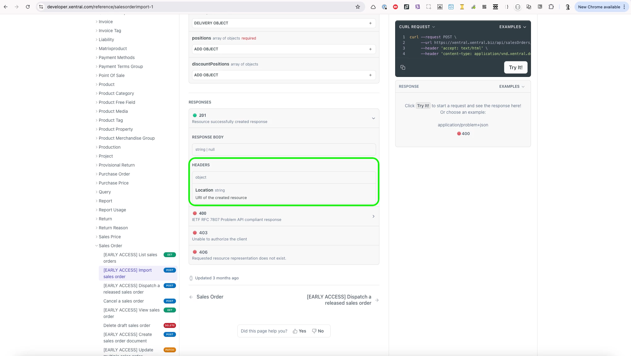

die IDs neu erstellter Entitäten erhältst du in allen Endpunkten (der neuen API) immer über den Response Header
zB siehe hier für Sales Order Import
Die URI enthält dabei jeweils die URI des VIEW Endpunkt inkl. der Datensatz-ID
