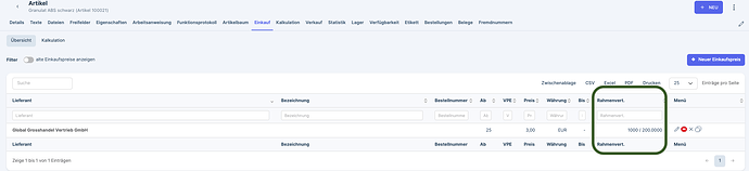

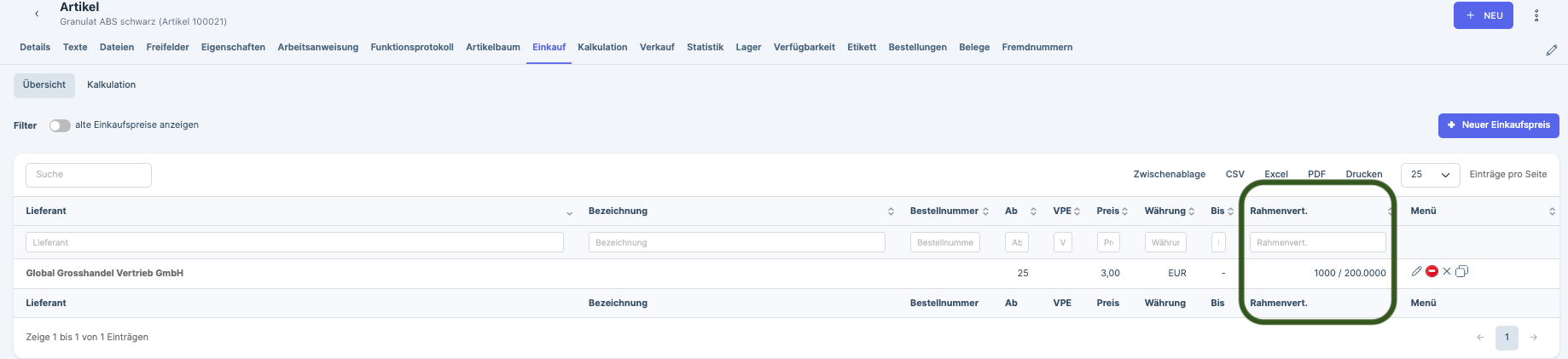

Diese kannst du im Reiter Einkauf eines Artikels bei den Einkaufspreisen pflegen.
Wenn du dort einen Einkaufspreis pflegst, findest du etwas weiter unten in der Maske folgenden Teil:
Wichtig ist hierbei die korrekte Datums- und Mengenangabe.
Wird nach dem Startdatum eine neue Bestellung erfasst, wird diese Menge dem Rahmenvertrag zugeordnet und als abgerufen angezeigt.

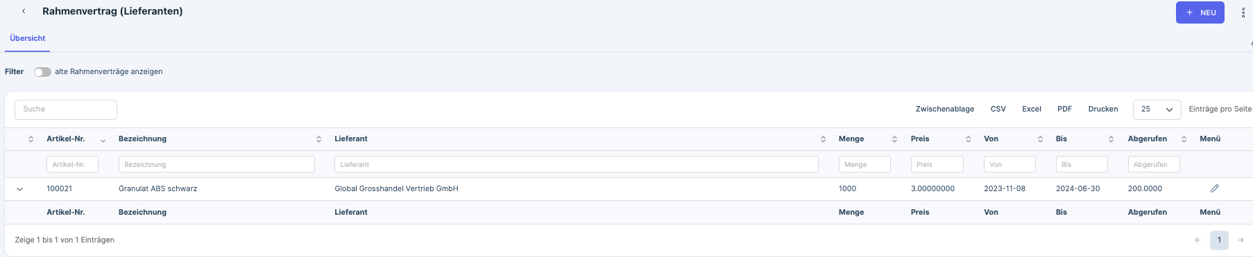

Die Anzeige der Mengen (Basismenge und abgerufene Menge) kannst du an zwei Stellen finden:
  1. Im Reiter Einkauf jedes Artikels mit einem Rahmenvertrag
  2. Über das Modul Rahmenvertrag (Lieferanten) über alle Artikel, bei denen ein Rahmenvertrag eingetragen ist.
