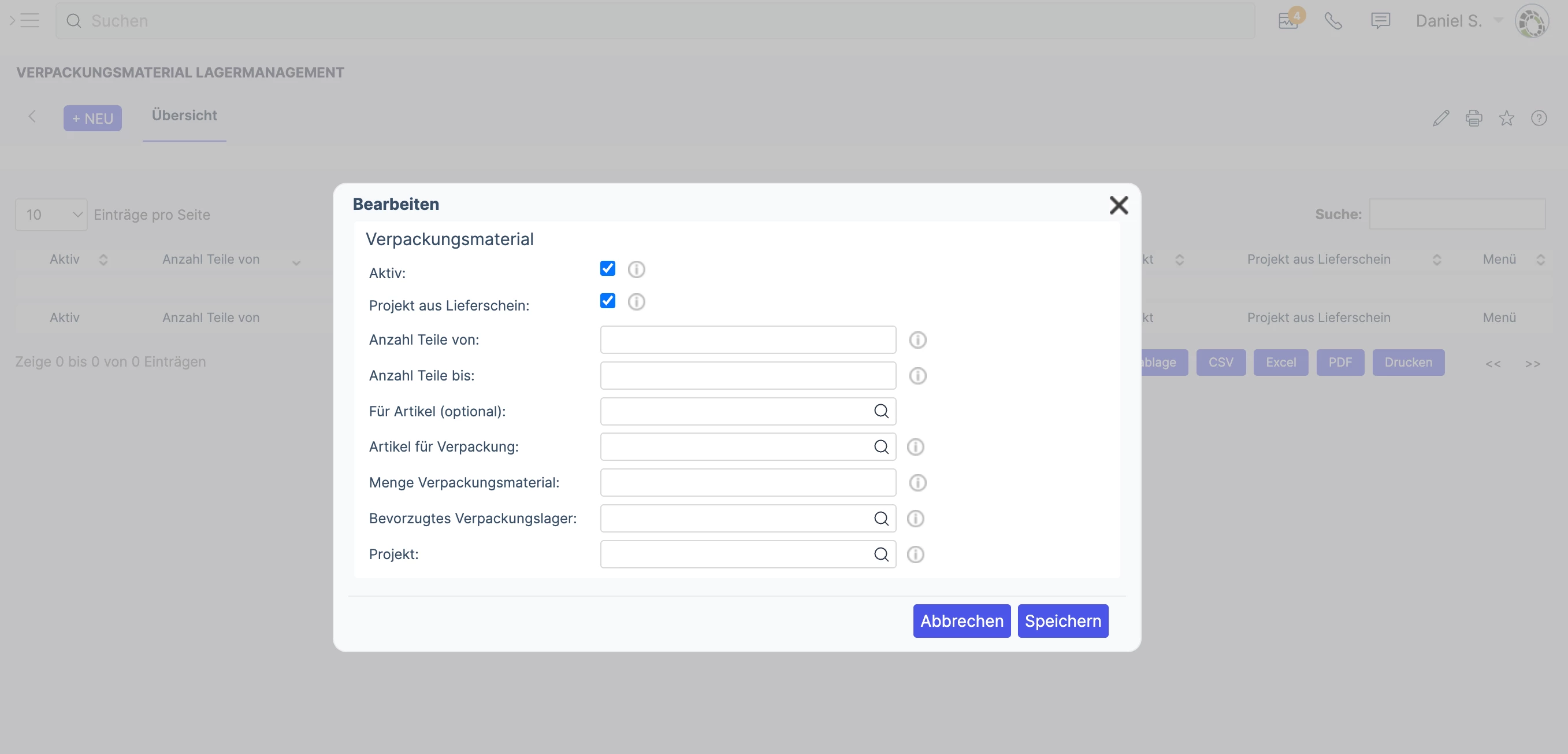

Hi Niclas,
es gibt das Modul “verpackungsmaterial”. Aber da kann man leider nicht mehrere Artikel bestimmen, für die das Verpackungsmaterial gelten soll, sondern nur einen als Bedingung, und einen für die Verpackung.
Für deine Anforderung bräuchte es ein etwas komplexeres Regelwerk.
/index.php?module=verpackungsmaterial&action=list#

Nein, es wird keine Position hinzugefügt.
Es erfolgt nur eine Lagerbuchung im “Verpackungs”-Artikel.
Verpackungsmaterial für Lieferschein 2022300346
