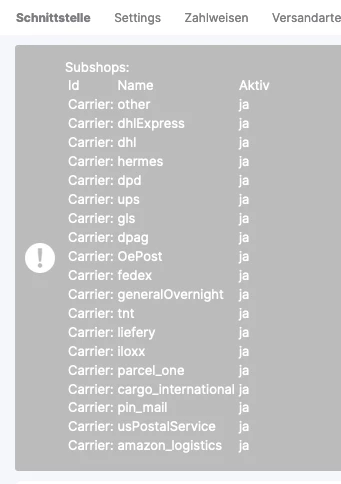

Hat jemand Erfahrung mit der Xentral Billbee Schnittstelle?
Ich kriege nicht die von Xentral versprochene success Meldung wenn ich alles genau so einstelle wie vorgegeben. Stattdessen zeitgt es mir immer nur die Meldung wie unterhalb an.
Ich kann entsprechend auch keine Deals oder Produkte oder irgendwas importieren.
Weiss jemand, was ich hier falsch mache?
Beste Grüsse,
David
Im Falle von Billbee entspricht die Auflistung der Carrier der Success Meldung.
Die Xentral Anbindung für Billbee kann keine Deals oder Produkte importieren.

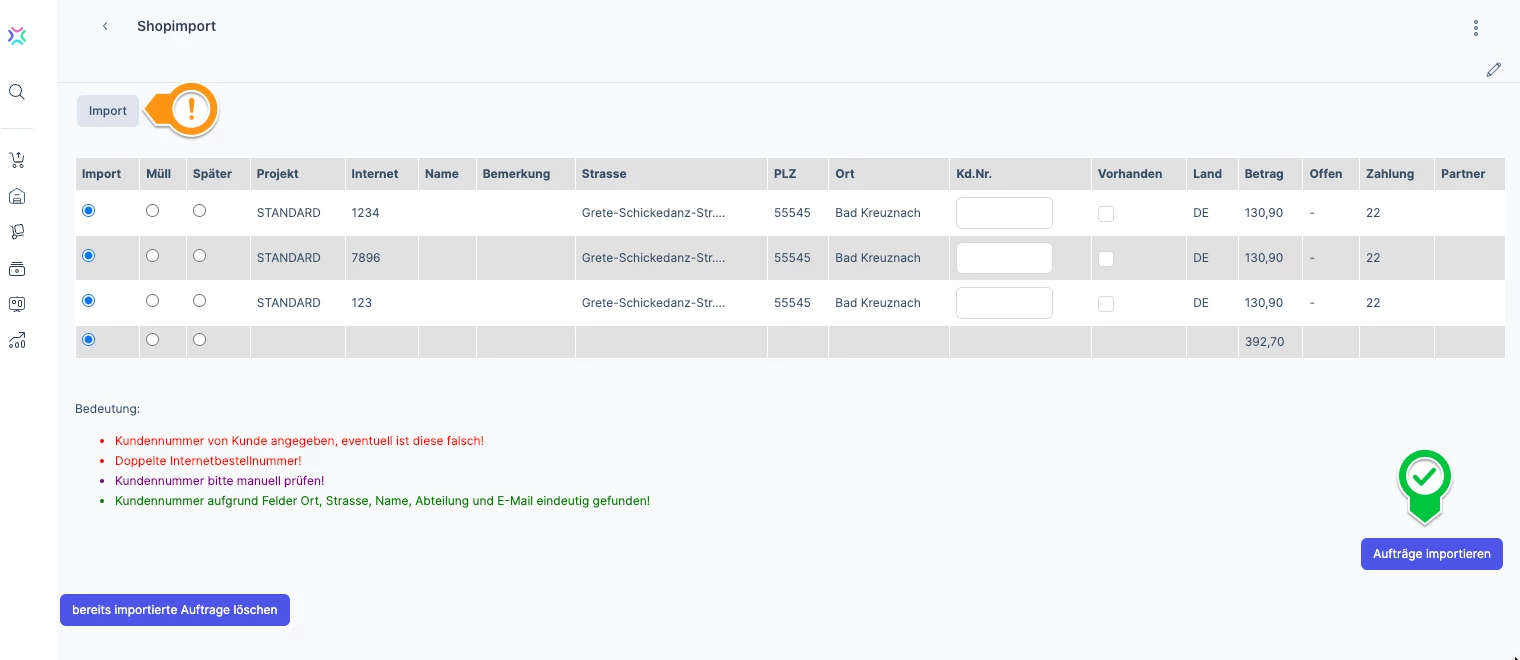

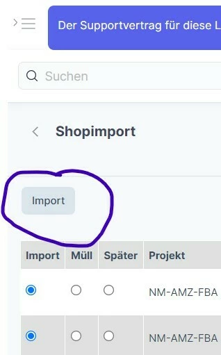

@Daniel_Schmidtchen die billbee Schnittstelle lief bei uns jetzt einige Wochen problemlos. Wir importieren derzeit die Orders noch manuell. Nun haben wir seit ca. 1 Woche das Problem, dass der Button zum Import der Orders ausgegraut ist und wir demnach die Orders nicht mehr manuell hochladen können. Hast du eine Ahnung, woran das liegen kann?
Das ist ein generelles Problem.
Versuche einmal die Ansicht auf ca 50% zu verkleinern. Dann müsste unten ein Import Button auftauchen.
Das bei dir markierte ist die Bezeichnung des Tab-Reiters. Der Import-Button ist unten rechts:
