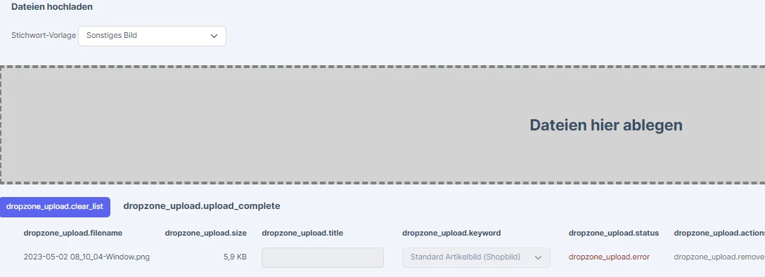

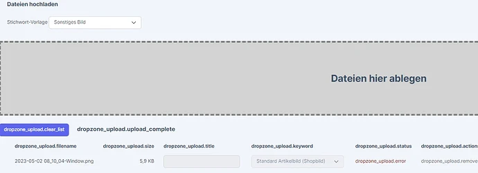

Habt ihr auch das Problem mit der Dateibrowser? Ich kann aktuell nichts hochladen. Es gibt eine Fehlermeldung. Datenformat oder Dateigröße egal. Wird nichts hochgeladen.

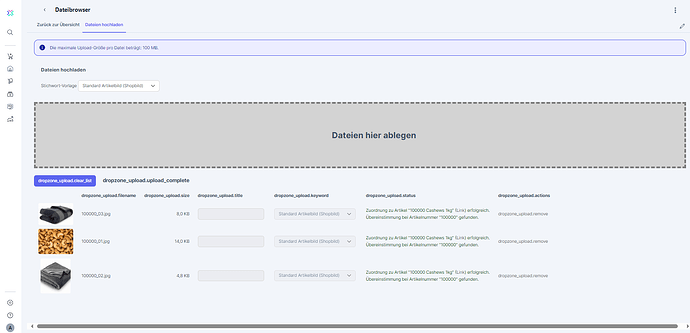

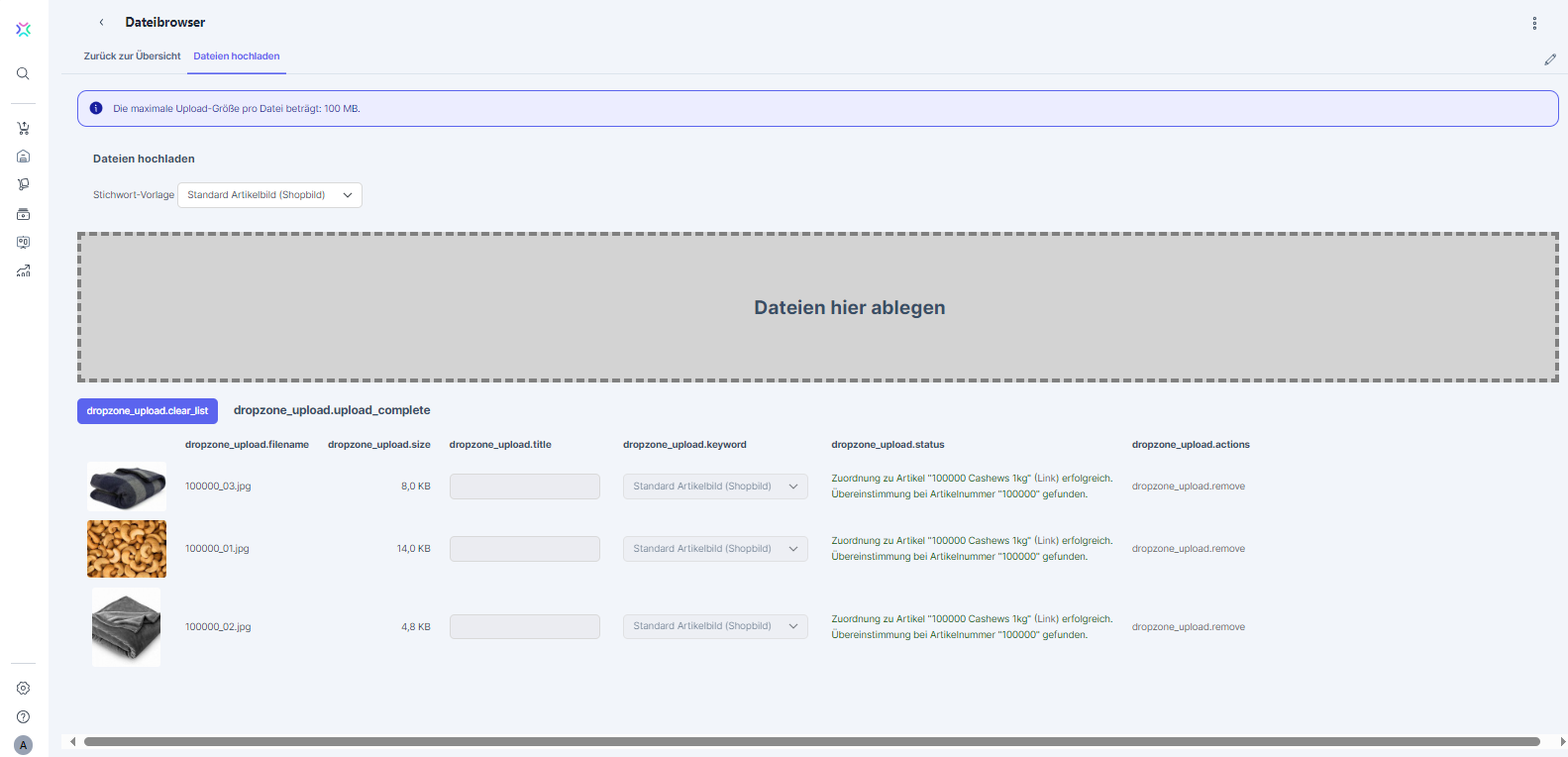

er kann den Dateinamen keinem Artikel zuordnen. Wenn du die Artikelnummer als Dateinamen verwendest, was beim Dateibrowser von Xentral die Voraussetzung ist, dann klappt der Import auch. Siehe nachfolgenden Screenshot.

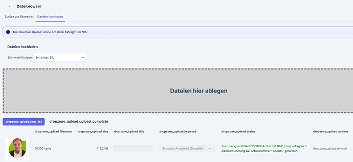

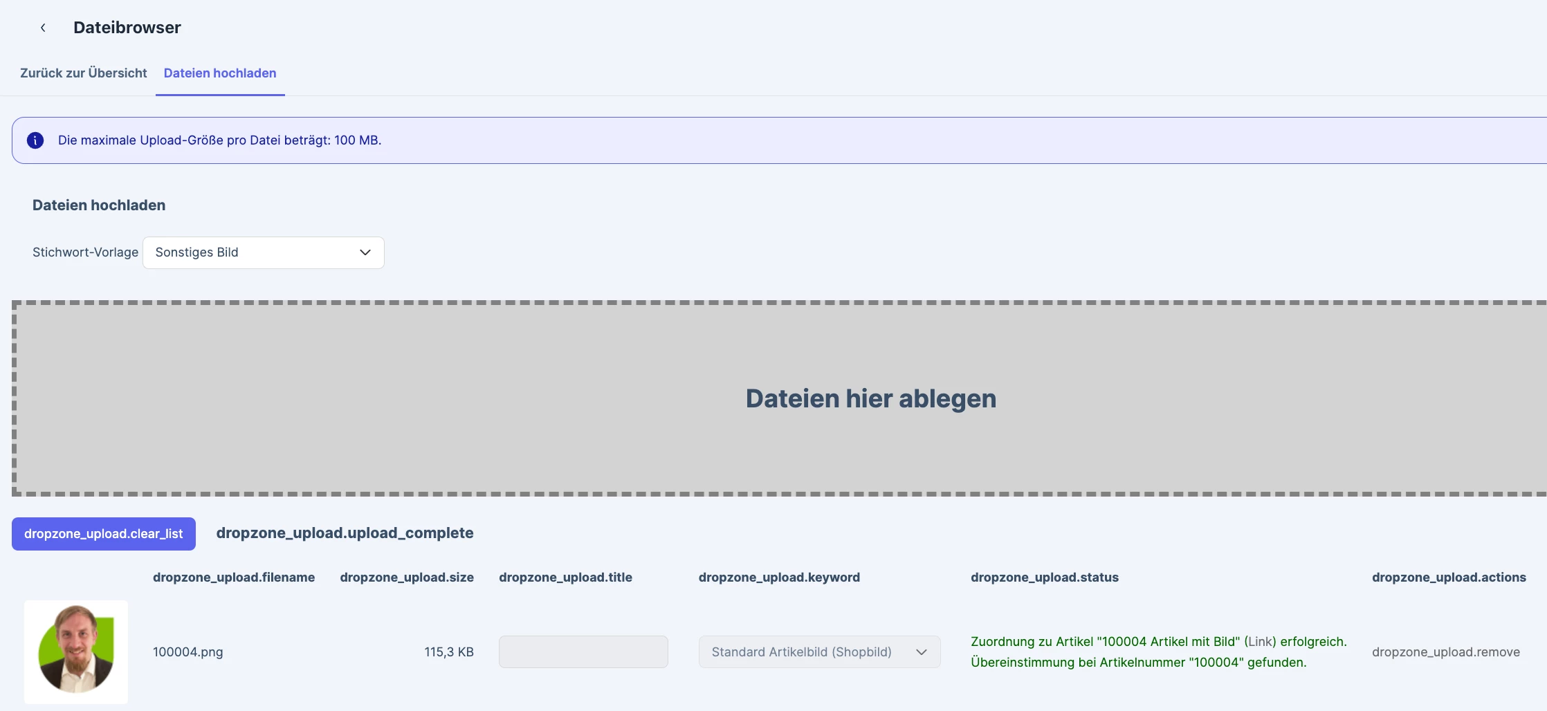

Die Bilddatei muss im Namen immer die Artikelnummer enthalten. Ansonsten kann der Dateibrowser die Datei nicht zuordnen und der Upload wird nicht ausgeführt.
Du kannst auch mehre Dateien für einen Artikel auf einmal hochladen indem du z.B. die Artikelnummer und dann „_01“ anhängst.
