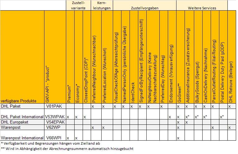

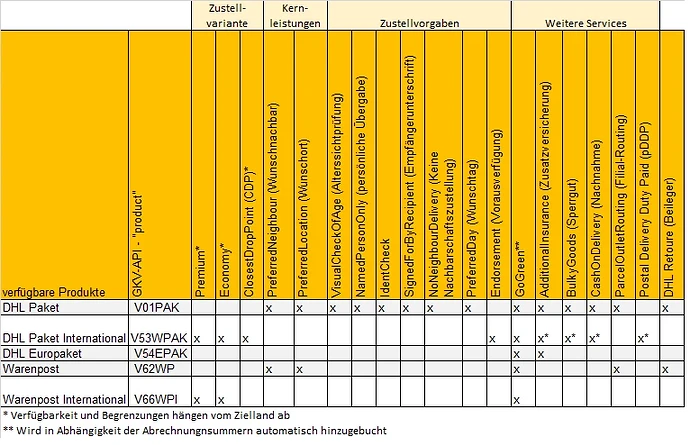

der DHL Service Gogreen kann nicht über die API aktiviert werden.
Der Service wir von DHL an eine Abrechnungsnummer geknüpft und kann dann als eigene Versandart unter der Verwendung der entsprechenden Abrechnungsnummer in Xentral angelegt werden.
Ist eine kleine Randnotiz in einem der DHL Handbücher zur API
Wer also GoGreen nutzen will, muss mit seinem Ansprechpartner bei DHL sprechen und den Service hinzubuchen.
