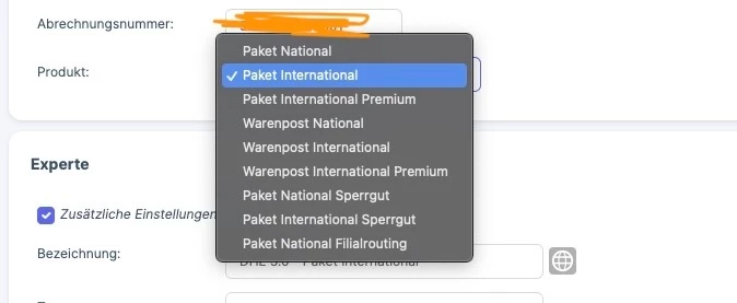

wir haben vor kurzem im Versandarten Modul von DHL Paket International Premium auf DHL Paket International umgestellt. SIehe Screenshot.
Jedoch werden trotzdem noch Pakete mit Premium gebucht.
Gibt es dafür eine Erklärung?

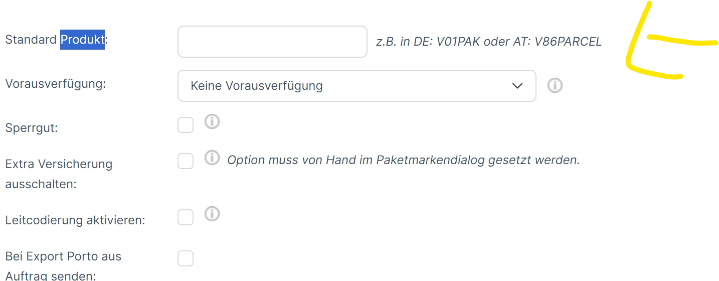

Hi,
welches Produkt habt ihr für Standard internationalen Versand hinterlegt? Ist es V53WPAK?

Danke für den Hinweis. Wofür ist dann die Produktauswahl in Xentral da? Kann das jemand beantworten?
Moin @fd030 ,
die Auswahl kommt von DHL.
Es kann sein, dass bei denen im Hintergrund trotzdem generell Premium hinterlegt ist.
Daher wäre eine kurze Nachfrage bei DHL wahrscheinlich der schnellste Weg zur Klärung.

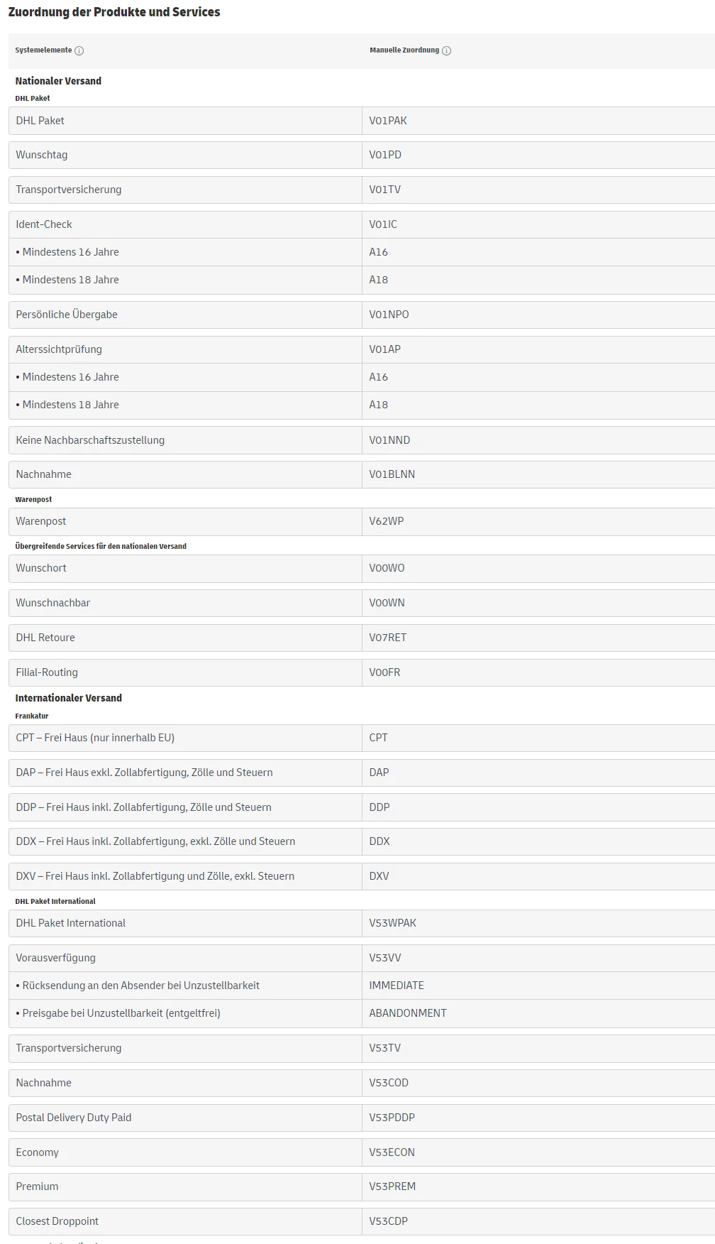

log dich mal bei DHL ein und füge diesen Link in die Adresszeile: https://geschaeftskunden.dhl.de/content/vls/gw/vlsweb/PsMappingImportOverview
Danach solltest du DHL Produkt- und Service-Zuordnung sehen können. Dann auf den Stift klicken und im Anschluss erhältst du eine komplette Übersicht über alle Produkte, die dir zur Verfügung stehen.
Falls der Link nicht funktioniert, hier der normale Weg:
Paket & Waren → Einstellungen → Produkt- und Service-Zuordnung
Hier kannst du nun die richtige Zuordnung in Xentral hinterlegen.

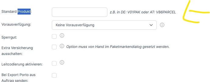

Hallo @Philipp_Roeser
Danke für die Hilfe. Leider können wir bei uns diese Codes nicht hinterlegen sondern nur eine Abrechnungsnummer. Wir haben mal bei DHL nachgefragt.

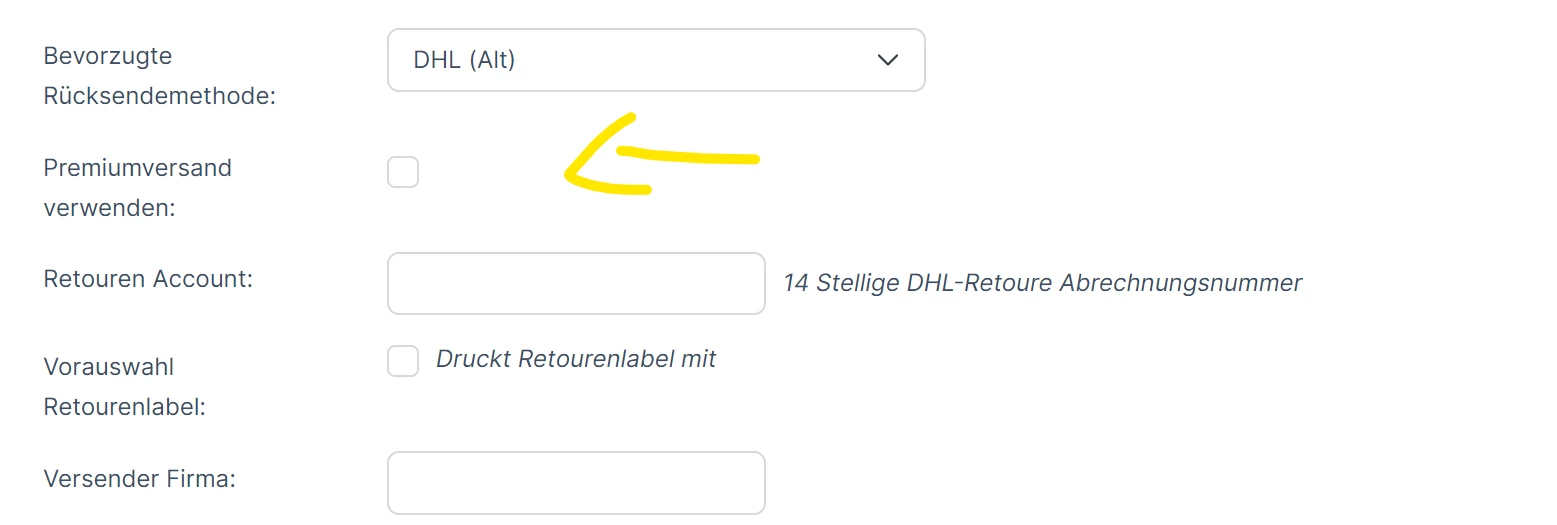

Alternativ würde ich hier auch einmal die DHL alt Schnittstelle empfehlen. Dort kannst du einmal über eine Checkbox den Premium Versand abwählen und weiter unten kannst du ein Produkt von DHL hinterlegen, wie aus meiner obigen Liste.
