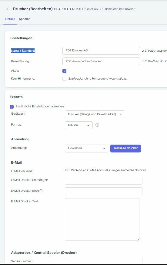

Hallo George,
vorab Entschuldigung, habe deinen Beitrag erst jetzt gelesen…
Wir arbeiten Aktuell mit DPD, da DHL viel zu teuer. Aber wir hatten das selbe Problem!
Ich habe es so gelöst:
., Gehe in die Supersearch und gebe “Drucker” ein. Weiter zum Modul..
., Dort siehst du vermutlich den pdf Drucker A4 und die Ettikette pdf..
Du benötigst zusätzlich den pdf Drucker A6. So klappt es bei uns seit 4 Jahren..
Gruß
Karl
Moin Karl Winkler,
kannst Du mir das nochmal detaillierter erklären?
Druckst DU nur PDFs?
Hallo George,
ganz genau.
Speicher mir das pdf und drucke dann mit dem DPD-Labeldrucker…
Ist zwar ein Zwischenschritt drinnen, nur war mir die Anbindung des Druckers via Spoiler zu Trikki.
