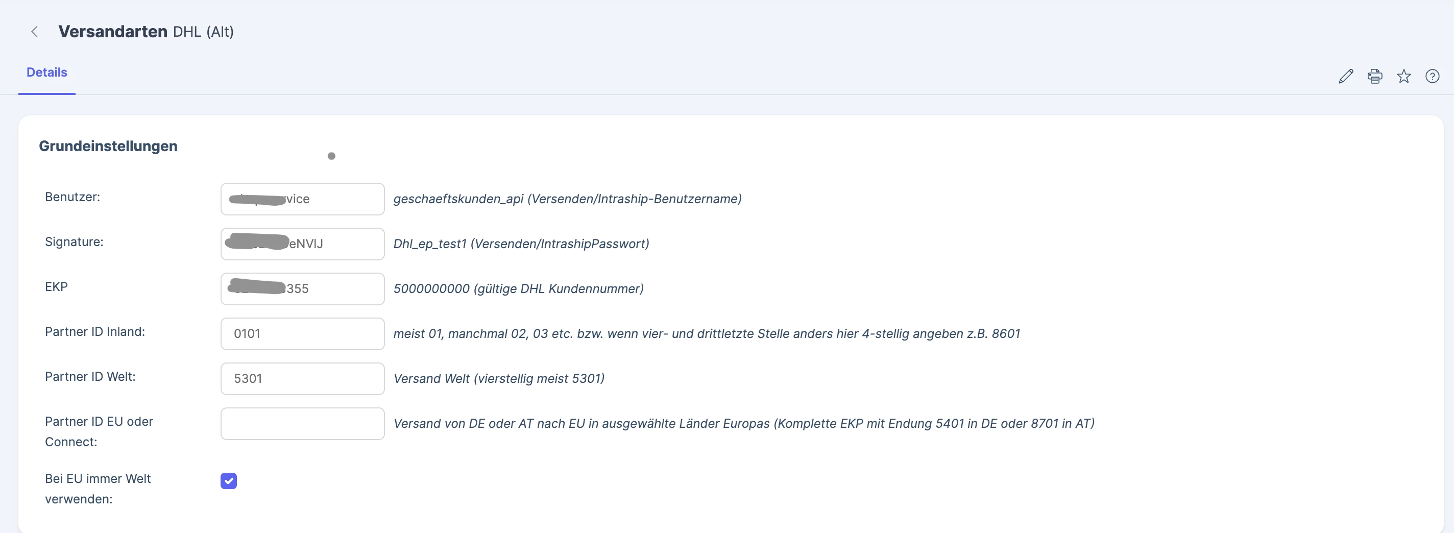

@Marcel_T , danke für den Hinweis. Zur Sicherheit habe ich das gerade nochmal mit einer Sendungsadresse nach Frankreich getestet.
Geht in unserem DHL-Portal einwandfrei.
Unsere Grundeinstellungen müssen doch auch passen, da gibt´s ja nicht viele Möglichkeiten.
