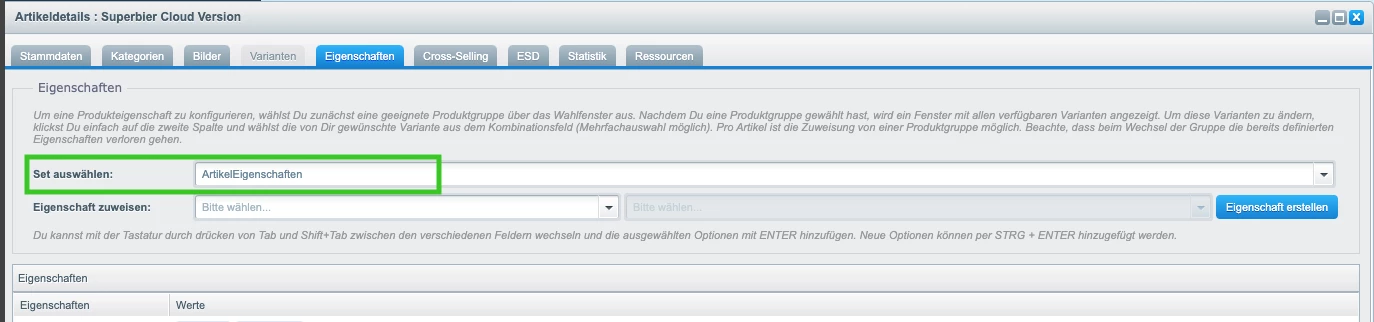

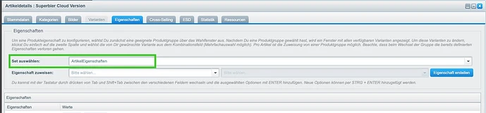

@florian.kalango ich habe das gerade einmal bei mir getestet. Schon länger her als ich das für Kunden umgesetzt habe. Ich konnte die Eigenschaften übertragen. Das Wichtige daran ist, dass du das entsprechende Eigenschafts-Set ansprichst, in dem sich deine Eigenschaften befinden:
Shopware 5 muss wissen, in welches Eigenschafts-Set die Werte reingeschrieben werden sollen. Das Set definierst du mit folgender Variable: mainArticle_filterGroup

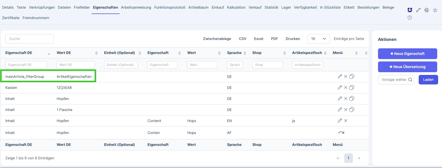

in xentral würde das bei den Eigenschaften so aussehen:
Du könntest auch ein Freifeld dafür verwenden und ein entsprechendes Mapping im Shop Importer dafür vornehmen - funktioniert beides.

Wir haben im Artikel-Freifeld den Namen des Eigenschaftensets hinterlegt ( ist bei uns immer das gleiche da wir es ja in Xentral pflegen und bei allen Artikeln “Standard” benannt)
Das haben wir dann im Freifelder Mapping der Shopschnittstelle konfiguriert: Freifeld1 - mainArticle_filterGroup aktiv
