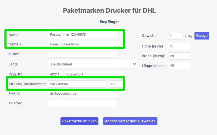

Hallo Romano,
hast du mal die Einträge für Name und Name 2 vertauscht? Meines Wissen gehört in Name die Postnummer rein und der Kundenname in Name 2, siehe wie folgt (DHL versenden, nicht 3.0):
@Daniel_Schmidtchen das werde ich beim nächsten Kunden gerne einmal ausprobieren, nur leider arbeitet dann Xentral auch weiterhin Fall falsch.
Vom Auftrag bis zur Paketmarke macht Xentral alles automatisch. Die Aufträge werden von eBay und Amazon automatisch importiert und angelegt.
@Daniel_Schmidtchen guten Morgen,
ich habe deinen Vorschlag ausprobiert, leider kommt der selber Fehler.

Wir sind selber dahintergekommen! :-))
In die dritte Namenszeile muss nur die Postnummer rein, ohne “Postnummer” davor.
Packstation XXX ist Straße/HausNr.
Hoffe ich kann damit auch jemandem helfen :slight_smile:
Genau richtig, die Nummer der Packstation muss für DHL 3.0 in die 3. Adresszeile oder in den Adressstammdaten in das Feld „Abteilung“ geschrieben werden.
Für DHL Versenden wäre Daniel’s Ansatz mit der 2. Adressezeile bzw. in den Stammdaten das Feld “Ansprechpartner” zutreffend.
