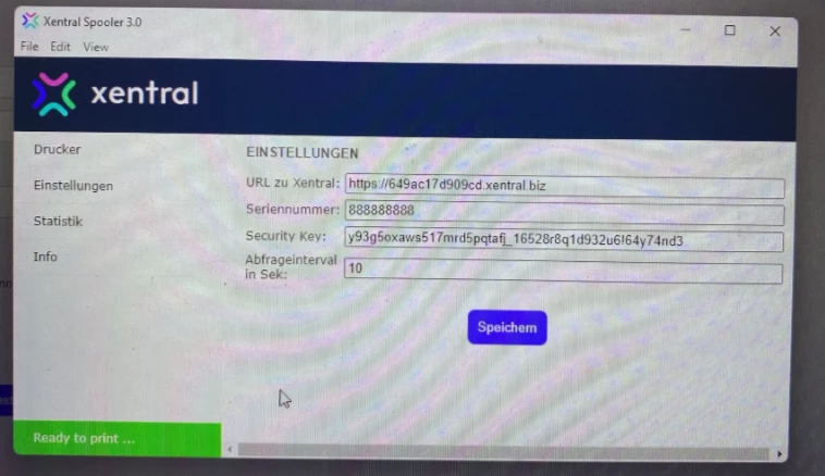

ich richte gerade den Drucker Spooler ein.
Es zeigt mir ein “Ready to print …” an, dementsprechend sollte das so weit geklappt haben.
Ich habe nun zwei Drucker auf Xentral hinterlegt, aber keiner von beiden lässt mir eine Testseite raus.
Unter dem Reiter Spooler wird mir allerdings angezeigt das diese gedruckt wurden, wurden Sie aber nicht.
Was könnte ich noch versuchen? Ich habe bereits die Bezeichnung dem Namen angepasst, weil ich irgendwo gelesen habe, dass diese übereinstimmen müssen (wenn das so ist, sollte dem Integrationsmaterial hinzugefügt werde…)
Über Rückmeldung würde ich mich freuen.
Aleks

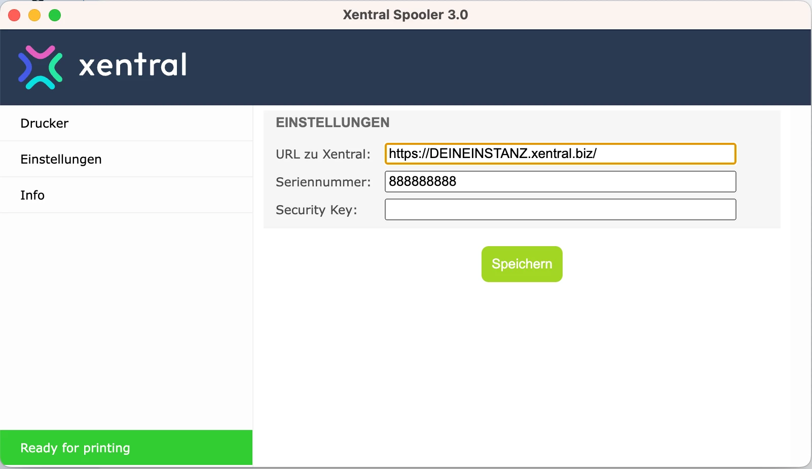

Hi @aleks ,
nutzt ihr den Windows oder Mac Spooler von Xentral?
Endet die URL zu Xentral mit /?
Seriennummer ist auch im Spooler wie in Xentral gleich? (Schick gerne Screenshots)
Security Key passt auch?
Dann sollte es eigentlich klappen.
Endet aufjedenfall nicht mit /. Sollte es aber laut Video auch nicht. Das habe ich jetzt aber nachgetragen und es funktioniert trotzdem nicht.
Seriennummer passt 888888888 (x9) auch wenn in der schriftlichen Beschreibung 10x 8 steht.
9-mal war im Default angezeigt und auch im Video. 10x habe ich natürlich auch probiert.
@aleks Bei Seriennummer kannst du eintragen, was du willst (außer Sonderzeichen) - wichtig ist nur, dass es in xentral und Spooler übereinstimmt. Nachdem du das alles kontrolliert hast, kann es ggf. noch an der Bezeichnung des Druckers liegen. Da hatten wir tatsächlich bei Support-Fällen die meisten Fehler. Auch konnten wir zumindest bei MAC feststellen, dass Leerzeichen immer wieder Probleme gemacht haben bei den Druckernamen. Aber oft war es auch so - entweder Tippfehler oder ein Leerzeichen am Anfang oder Ende noch mit reinkopiert.
