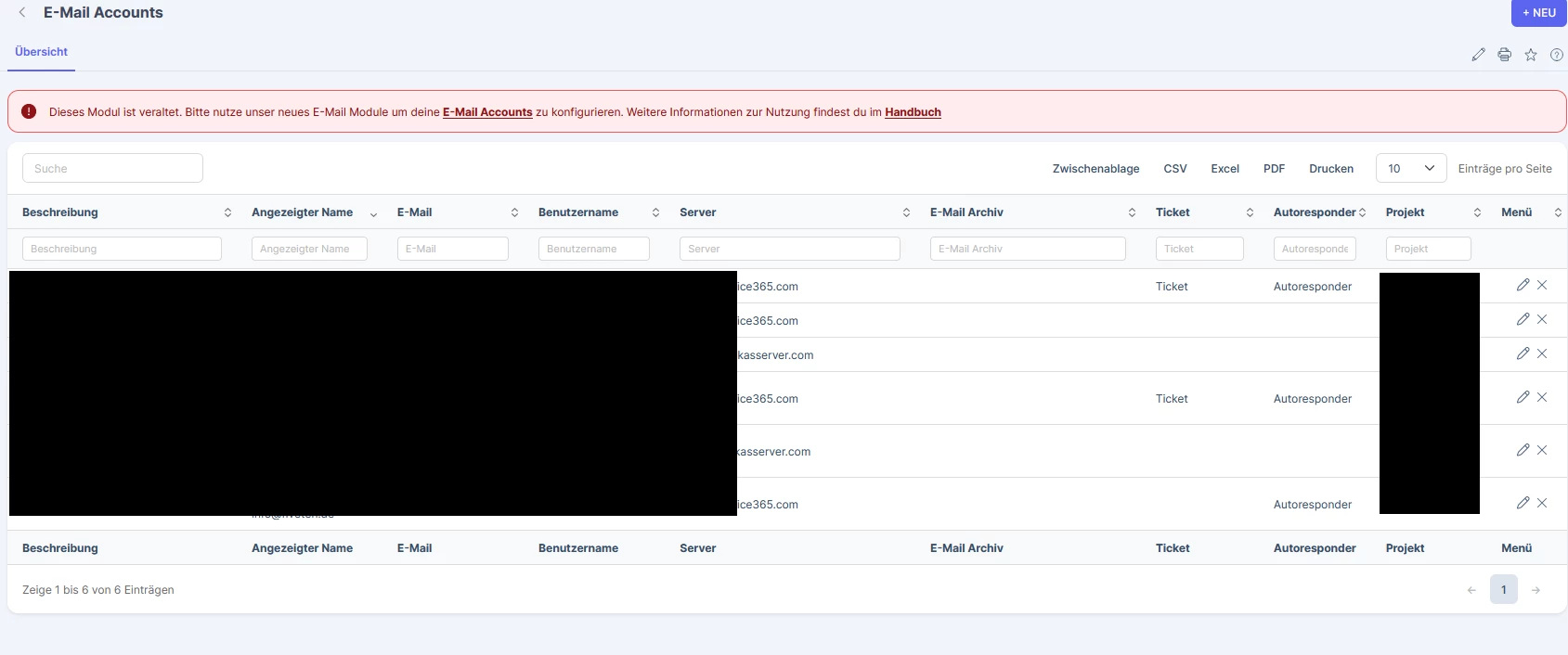

Hallo @Richard_Kronsbein ,
der Link wird in dem bisherigen / alten Modul “E-Mail Accounts” eingeblendet. Dort kannst du die Migration auslösen.
Viele Grüße, Dein Xendoit-Team
Hallo @XenDoIt.de
also ich sehe da keinen Link. Es wird darauf hingewiesen, dass das Modul deprecated ist, aber einen Migrationslink gibts nicht. Weder im Mailkonto direkt, noch in der Übersicht.
Was mache ich falsch?

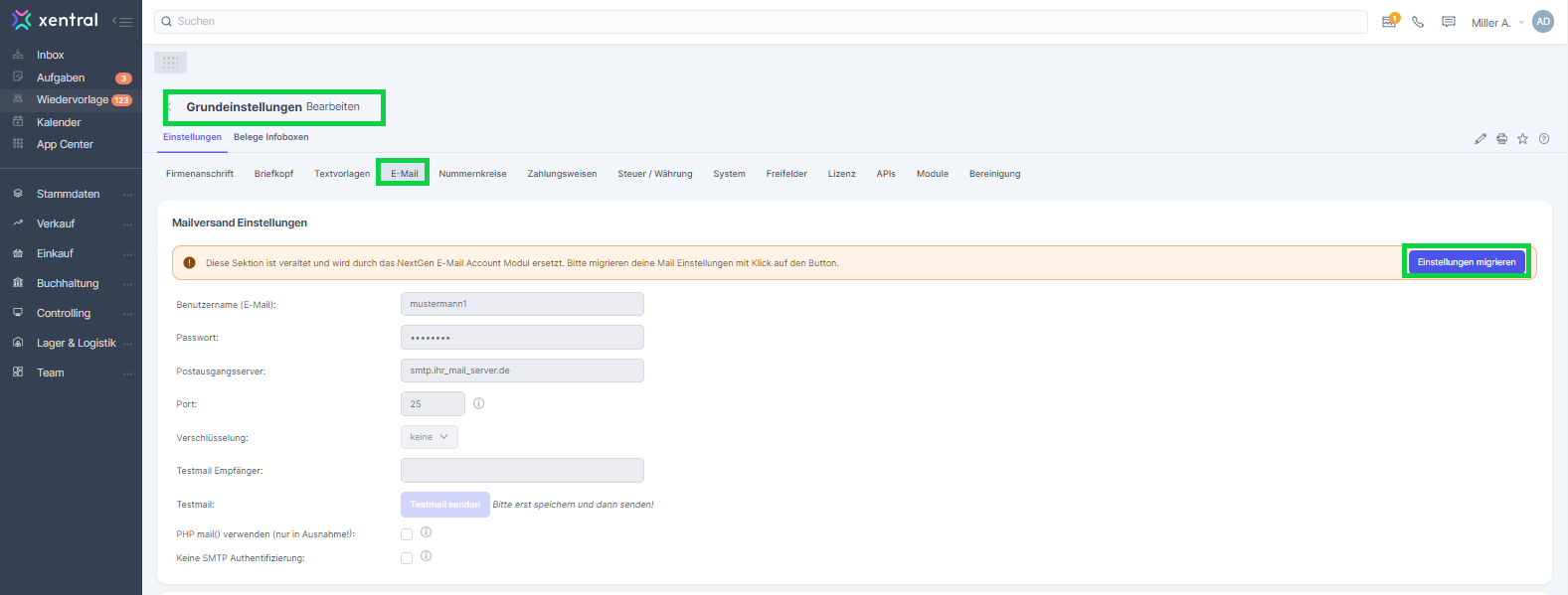

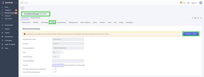

Hallo Richard,
vielen Dank für deine Frage zur Migration deiner E-Mail Einstellungen.
Nach dem Update auf die Version 23.7.2 findest du in den Grundeinstellungen das neue Feature zur Migration deiner E-Mail Einstellungen.
Bitte installiere das Update auf die Version 23.7.2 gehe im Classic Design in die Grundeinstellungen und dann in den Reiter E-Mail.
Um die deine E-Mail Einstellungen in das neue Modul im Next Gen Design zu migrieren musst du auf den Button „Einstellungen migrieren“ klicken.
Durch das Klicken werden, deine Einstellungen für den E-Mail Account in das neue E-Mail Modul in Next Gen Design übertragen.
