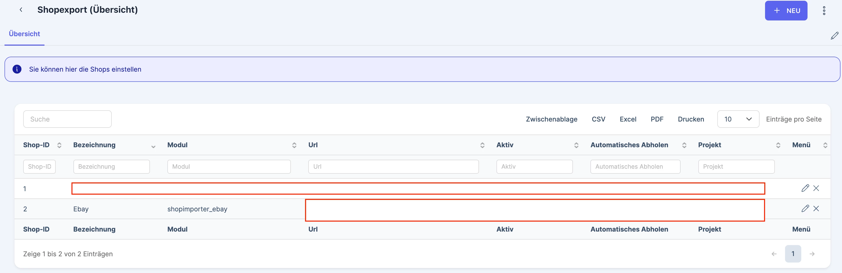

Hi, ich habe das über den shopexport gemacht.
Ja so hab ich das wohl gemacht.

Ohne weiterer Infos/ Screenshots ist es natürlich schwierig, zu helfen. Auch bezüglich deiner anderen Frage.
