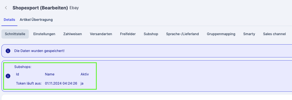

Zwischenzeitlich habe ich mit dem Florian in einem Support-Ticket geschrieben. Tatsächlich hatte der eBay Token eine Gültigkeit bis 01.11.2024, wobei der Token lediglich nur einige Stunden gültig sein sollte.
Durch diesen verkehrten Token funktioniert die Schnittstelle nicht korrekt und es kann zu Fehlern im Auftragsimport oder auch im Lagerzahlensync kommen.

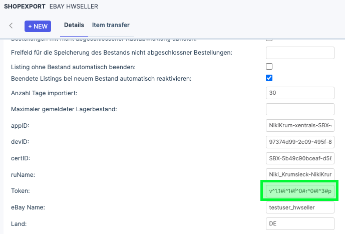

Folgend eine kurze Anleitung, wie der Token aktualisiert werden kann:
Hier ist ein Video, wie man einen neuen Token abholen kann. Der Screencast zeigt eine Sandbox-Umgebung - beachte, dass du diese Schritte nur in der Produktionsumgebung wiederholen musst.
  1. Bitte vergewissere dich, dass die korrekte Weiterleitungs-URL im entsprechenden eBay Developer-Konto vorhanden ist. In meinem Fall lautet sie:
https://6266b466bbd72.xentral.biz/index.php?module=ebay&action=rest&cmd=getToken
Füge also einfach /index.php?module=ebay&action=rest&cmd=getToken zur URL deiner Xentral-Instanz hinzu.
Bitte beachte, dass ich in dem Video ein Sandbox-Konto verwende. Du musst die Produktionsumgebung verwenden!
  1. Füge die richtige URL hinzu, falls sie fehlt, und speichere die Einstellungen.
  2. Gehe zurück zu deinem eBay-Shopimporter in Xentral und klicken auf REST Token anfordern.
  3. Du wirst zu eBay weitergeleitet und aufgefordert, dich mit deinen eBay-Verkäufer-Zugangsdaten anzumelden (nicht mit deinen eBay-Entwickler-Zugangsdaten).
  4. Nach erfolgreicher Anmeldung wirst du zu deinem eBay-Shopimporter in deiner Xentral-Instanz weitergeleitet und das richtige Token wurde hinzugefügt:
