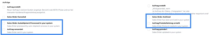

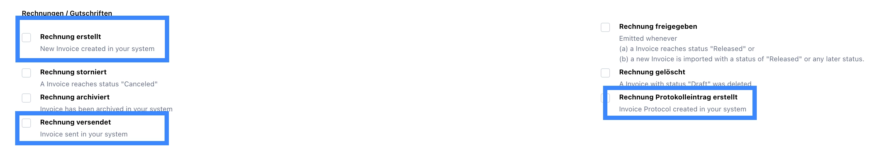

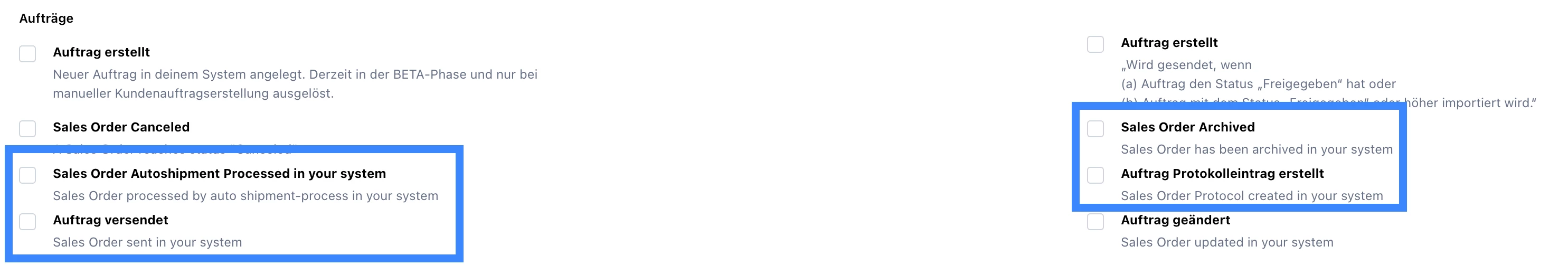

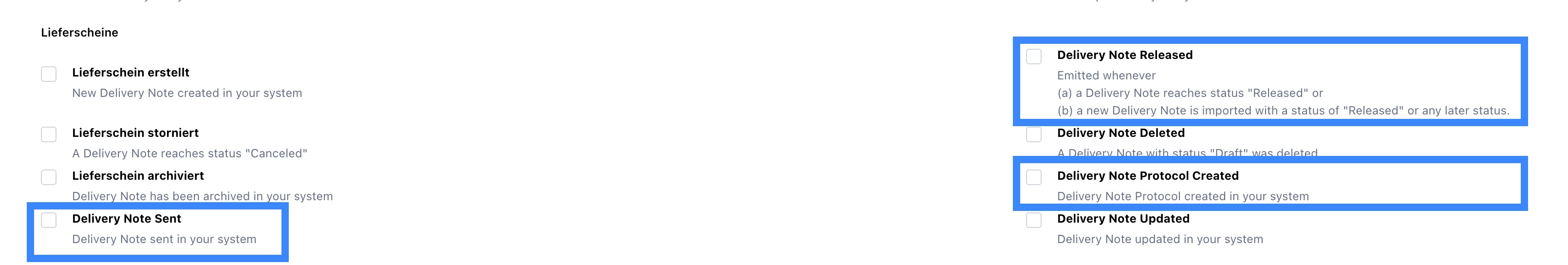

gerne, ohne den Prozess genauer in xentral zu kennen, klingt es so als könnten die die Webhooks für Aufträge und/oder Lieferscheine/Rechnungen (je nach dem was euer trigger für die Rückmeldung an Salesforce oder Chargebee sein soll) helfen könnten.
Hier gibt es Hooks für diverse Dinge, hier eine Idee, welche dir helfen könnte:
