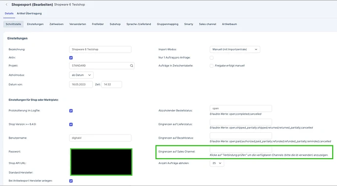

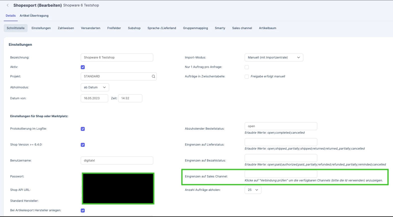

@Marlyn_Waga das kannst du einfach über die Eingrenzung des Sales Channel realisieren.
Wenn es auch unterschiedliche Artikel sind, muss auch jeder Importer für sich die Bestände an den Shop pushen. Wenn Artikel “geteilt” werden, sollte nur ein Shop Imporger den Bestand zum Shop pushen.
Würde dir das reichen?
@Christian_H_von_digi Wie sieht es mit dem Iport der Bestellungen aus. Werden diese dann nur einmal Importiert oder von jeder Schnittstelle 1x?
@Marcel21 jeder Importer importiert nur die Bestellungen von dem Saleschannel, der auch im Shop Importer konfiguriert wurde.
