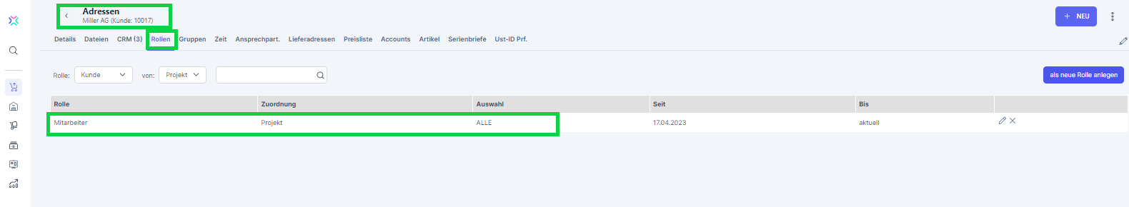

Hallo Felicitas,
vielen Dank für deinen Beitrag zur Sichtbarkeit von Einträgen.
Das von dir beschriebene Problem könnte durch die fehlende Vergabe der Rolle Mitarbeiter verursacht werden.
Kannst du bitte prüfen, ob für deinen Benutzer, in der Adresse die Rolle Mitarbeiter vergeben ist.
Falls die Rolle noch nicht vergeben ist, kannst du diese über den Button rechts „+Neu“ hinzufügen.
Ein Benutzer kann nur die Belege und Daten sehen, für deren Projekt er die Rolle Mitarbeiter in der Adresse hinterlegt hat. Wenn man dort z.B. nur das Projekt X angibt, dann kann der Mitarbeiter auch nur die Belege des Projekt X sehen und keine Belege die keine Projektzuordnung oder einem anderen Projekt zugeordnet sind.
Um alle Belege sehen zu können benötigt der Benutzer wie in dem Screenshot die Einstellung für alle Projekte.
Unter folgenden Link findest du zusätzliche Informationen zur Vergabe der Rolle im Helpcenter.
Beste Grüße aus Augsburg
Robert
Hallo Robert,
danke für deine Rückmeldung. Das war der entscheidende Hinweis.
Die Rolle war zwar richtig für mich vergeben, aber nachdem wir sie gelöscht haben und nochmal neu angelegt haben, funktioniert nun alles und ich kann alle Eintragungen sehen.
Vielen lieben Dank für Euren schnellen Support! ![]()
