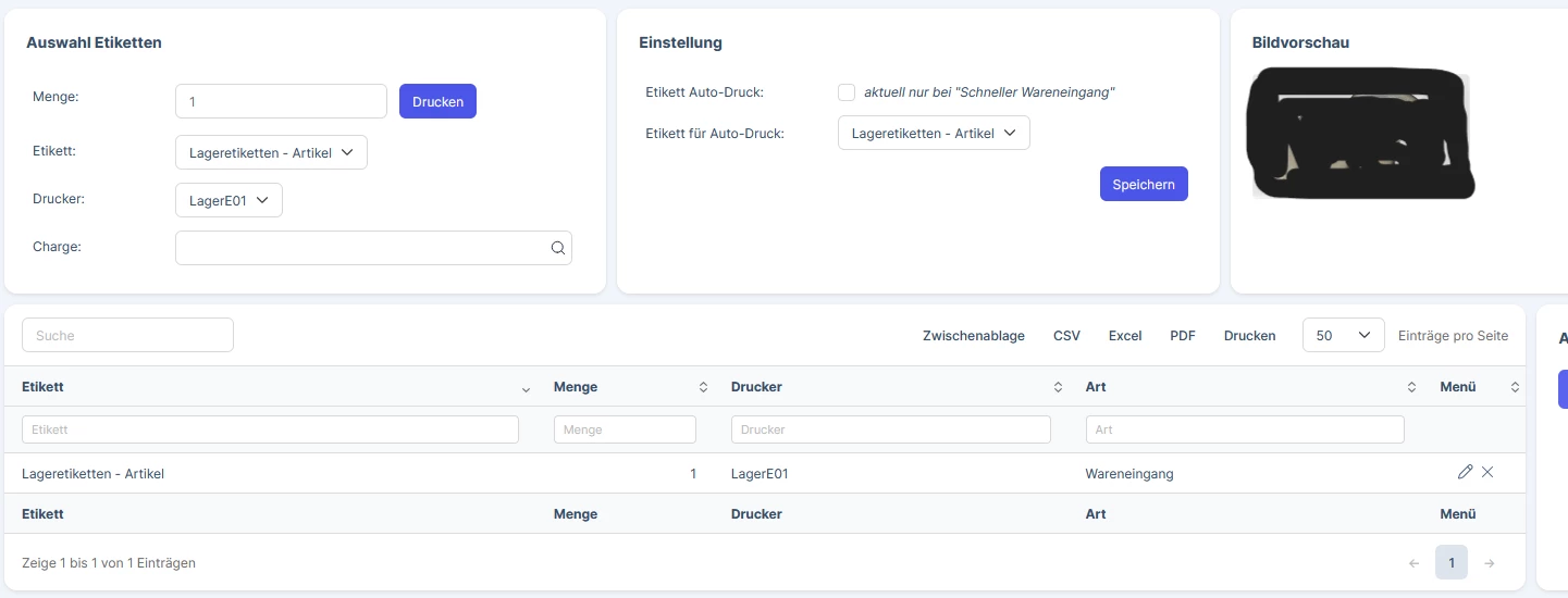

Nun habe ich folgendes im Artikel hinterlegt:
Triggere ich damit nicht, dass automatisch bei Wareneingang Etiketten gedruckt werden sollen?
Gibt es die Möglichkeit, genau das einzurichten, wenn hiermit nicht geschehen?
Grüße Alex
