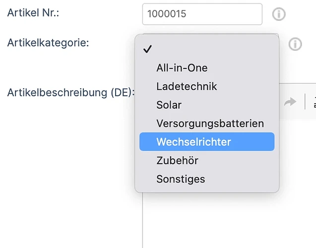

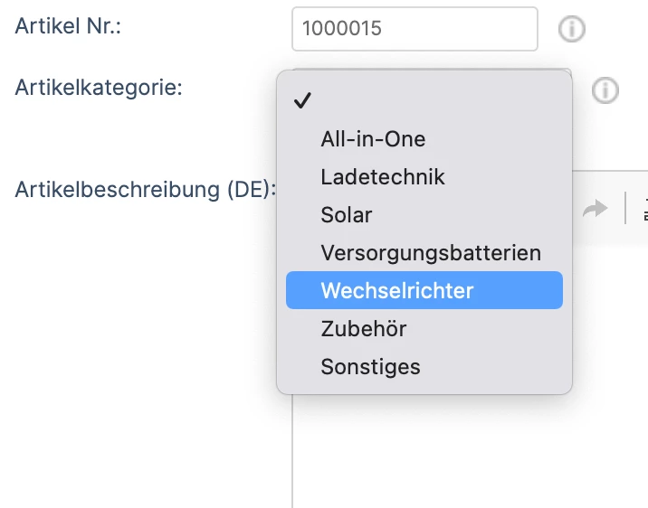

Hi Daniel, danke für deine Antwort. Scheint aber nicht zu funktionieren. Die Kategorie “Wechselrichter” existiert und ich habe beim Datenupload das Feld “artikelkategorie” mit “Wechselrichter” befüllt.
Das Feld bleibt leer:
Im Dropdown ist es vorhanden:
Nein, du musst die ID der Kategorie eintragen. So wie in deinem Beispiel oben die 9
