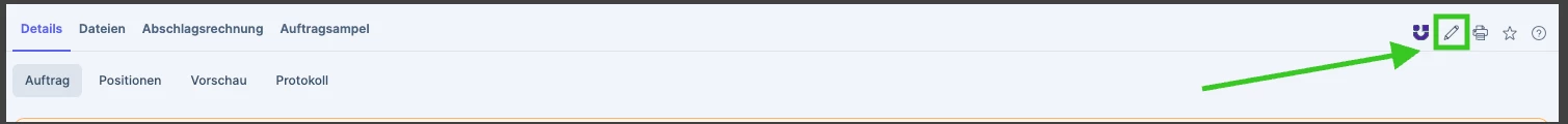

Was aber möglich wäre ist eine Textvorlage anzulegen und diese eben einzufügen, wenn man diese braucht. Die Funktion kennen kaum Kunden, ist aber manchmal sehr praktisch. Du erreichst die Textvorlage im Auftrag über das Stift icon
Dort kannst du deine Vorlage anlegen und bei Bedarf einfügen. Man muss nur vorher den Cursor in den Kopftext setzen, sonst weiß xentral nicht in welches Feld das kopiert werden soll. Einfach ausgedrückt ist es wie eine vordefinierte Zwischenablage.
