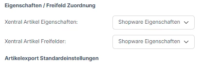

Moin habe mich da mal wieder selbst reingearbeitet. In der eingerichteten Shopwareschnittstelle (Administrator/Einstellungen/Shop Schnittstelle/Shopware) kann man unter Schnittstelle Eigenschaften/Freifeld Zuordnung auswählen.

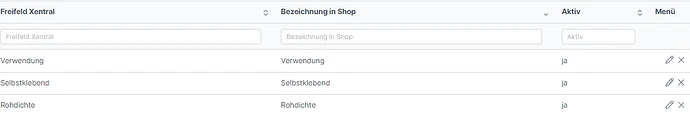

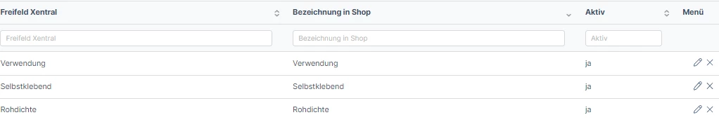

Zusätzlich habe ich unter Freifeld die Freifelder auf die Eigenschaften im Shop gemappt.
