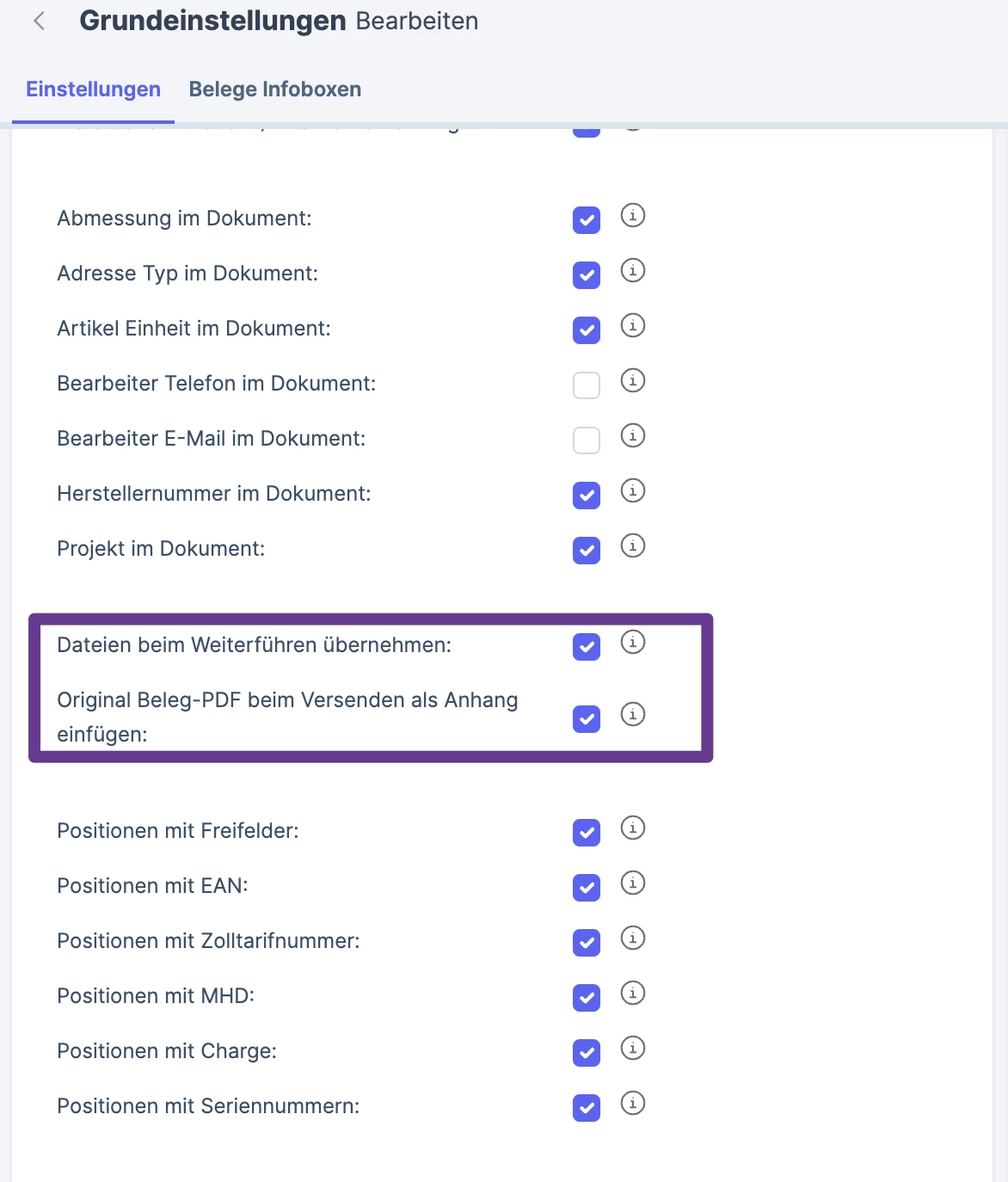

prüfe bitt einmal, ob die die Haken für die beiden Optionen unter Grundeinstellungen / System aktiviert hast. Wir hoffen das hilft dir weiter!
Hallo, vielen für die Antwort und sorry für die verspätete Rückmeldung. Wir haben das bislang weiter manuell gemacht. Nun haben wir uns das Thema nochmals angesehen und wenn wir die Haken setzen, wird auch der als Anhang hinzugefügt Lieferschein MIT übertragen. Danke :grinning_face:
Allerdings werden nun, wenn wir die 2 Haken setzen wie im Screenshot gezeigt - dann leider vier Anhänge zum Fulfillmentcenter übermittelt. Vorher nur einer:

Gibt es eine Möglichkeit die Anzahl und die Art der Anhänge zu reduzieren, so dass Bestenfalls nur der Kundenlieferschein übrig bleibt, alternativ nur unser Lieferschein 1 x und der Kundenlieferschein? Also insgesamt maximal 2 Anhänge?
Hallo @ibims ,
schön wenn es grundsätzlich mit den externen Belegen funktioniert.
Für euren Fall lasst ihr dann den oberen der beiden Optionen weg, der dafür verantwortlich ist, dass die von Xentral erzeugten Belege weitergeführt werden. Zusätzlich noch in den Projekteinstellung unter Lager / Versand sicherstellen, da dort nicht der Lieferschein zum Druck aktiviert ist.
