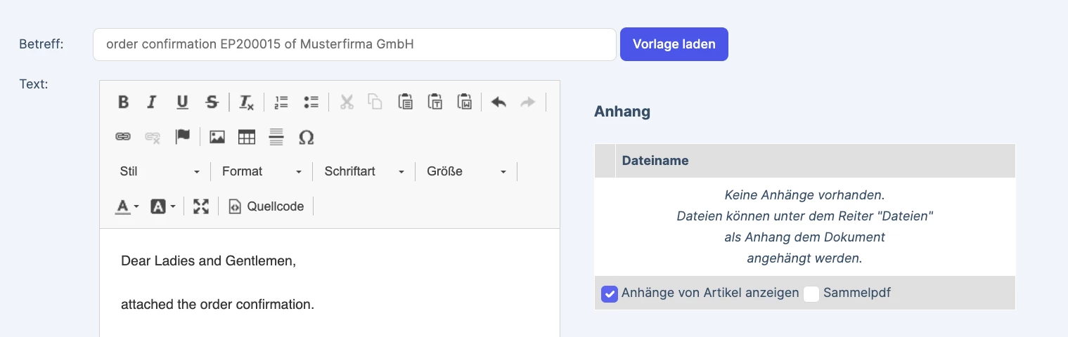

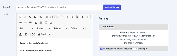

Hallo @Phuc-An_Tran ,
wie ist denn die Geschäftsbrief Vorlage angelegt? Wichtig dabei ist, dass der Typ unverändert bleibt. (siehe Screenshot)
Ansonsten erkennt und zieht Xentral die Vorlage nicht. Die Unterscheidung erfolgt also nur entweder über das Projekt oder die Sprache.

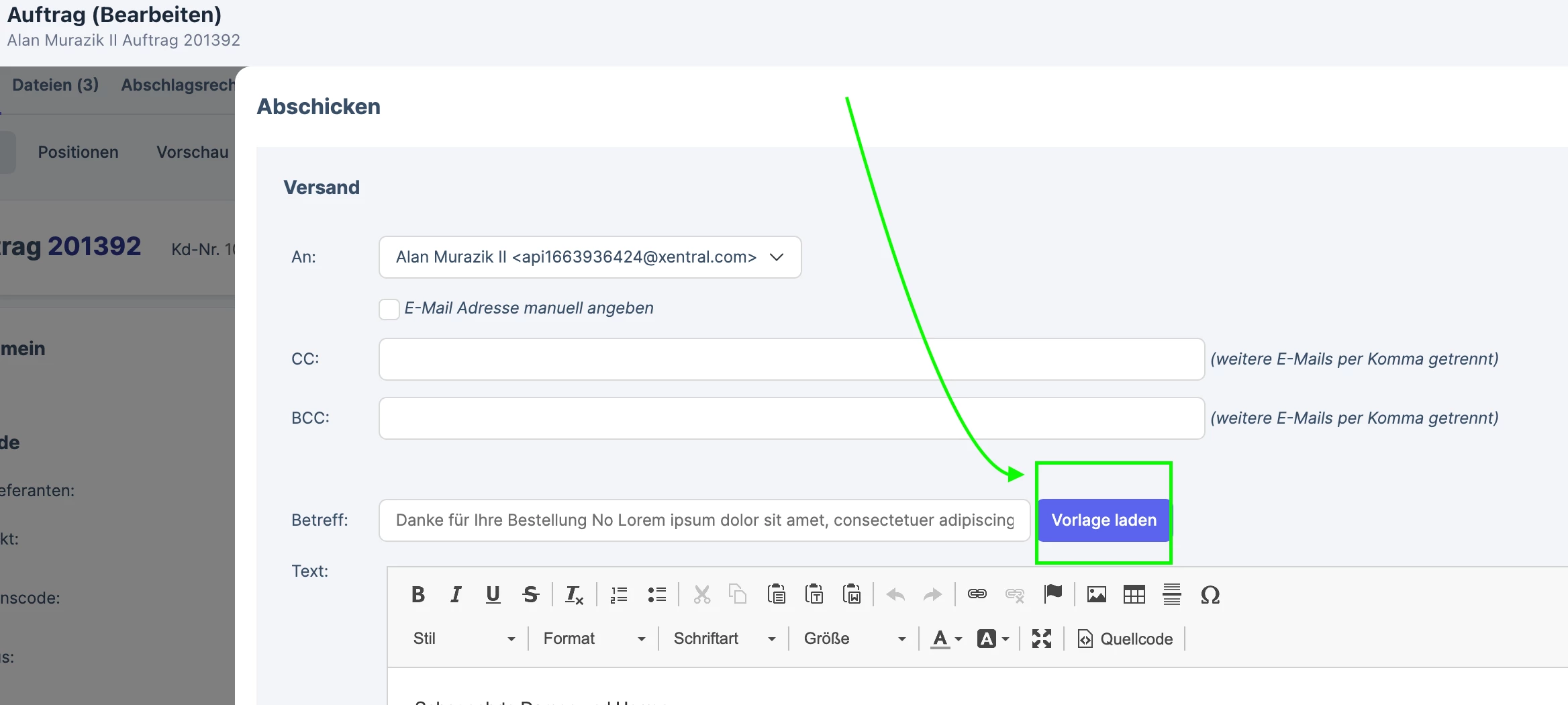

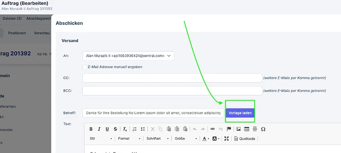

im Auftrag ist also Englisch als Belegsprache ausgewählt? (siehe Screenshot)
Und ihr versendet den Auftrag manuell oder automatisch bei Freigabe?
Wechselt denn die Vorlage, wenn du sie beim Versenden erneut ladest? (siehe blauer Button “Vorlage laden” im nachfolgenden Screenshot)
Also bei mir auf der 23.13.4 wechselt die Vorlage.
ich vermute, ihr versendet die Belege manuell, richtig?
Da musst ihr beim Versenden auf das Button “Vorlage laden” drucken, dann wird die richtige Vorlage geladen.
