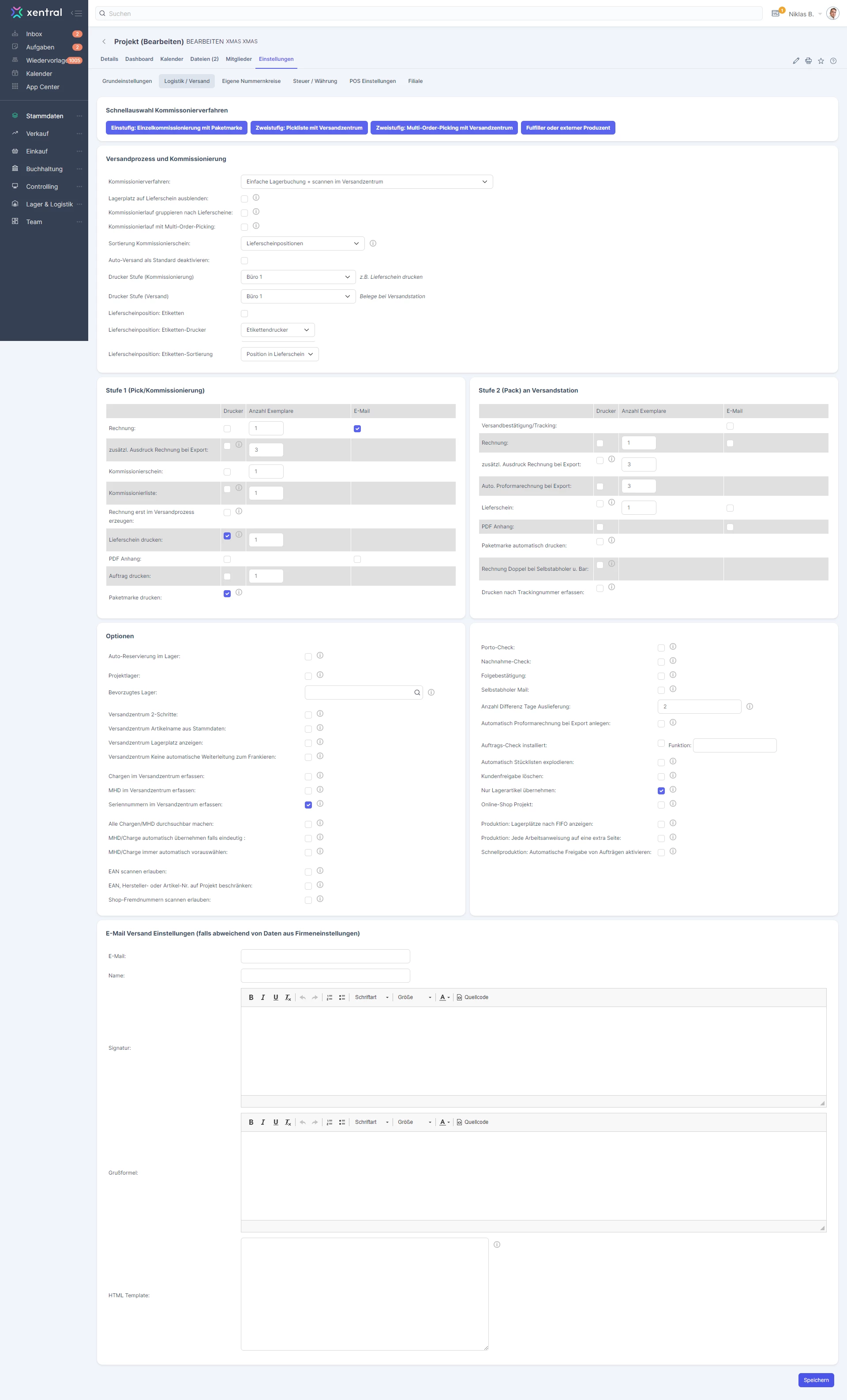

ich habe die Anleitung von @XenDoIt.de befolgt.
Allerdings habe ich das Problem, dass bei mir nur die Paketmarke rauskommt. Im Lieferschein steht dann aber “automatisches Paketmarke Drucken fehlgeschlagen”, obwohl die Paketmarke rauskommt. Nur der Lieferschein fehlt.
Projekteinstellungen
Wenn man das Bild in einem neuen Tab öffnet, kann man es auch lesen :joy:
Muss ich das irgendwie über den Kommissionierlauf oder so abwickeln?
Hi @Niklas_Bauer ,
danke für die Verwendung der Dokumentation.
Hast du eventuell DPD als Versandart?
Da darf dann nicht der Haken “Sofort abschließen” in den Einstellungen zur Versandart gesetzt sein.
@XenDoIt.de Tausend Dank. Was wäre die Xentral Community ohne dich. Das war die Lösung.
