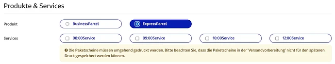

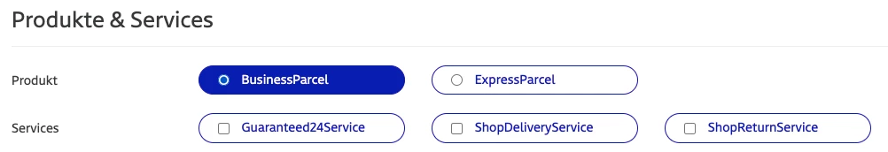

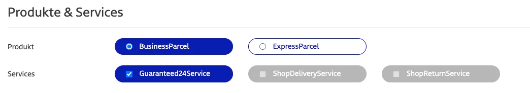

GARANTEED24SERVICE kann ich beim Business Parcel dazubuchen.

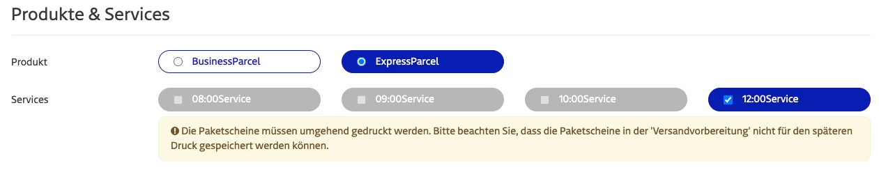

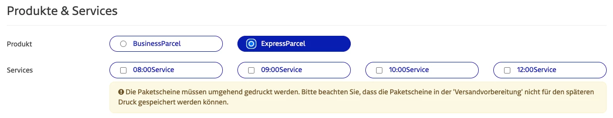

ExpressParcel ist ein eigenständiges Produkt bei dem ich dann die jeweilige Uhrzeit buchen kann.
Ich packe mal ein paar Screenshots aus unserem GLS Portal mit in den Anhang.
BusinessParcel ohne alles:
BusinessParcel mit GARANTEED24SERVICE:
ExpressParcel mit 12:00 Service
ExpressParcel mit Auswahlmöglichkeiten:
