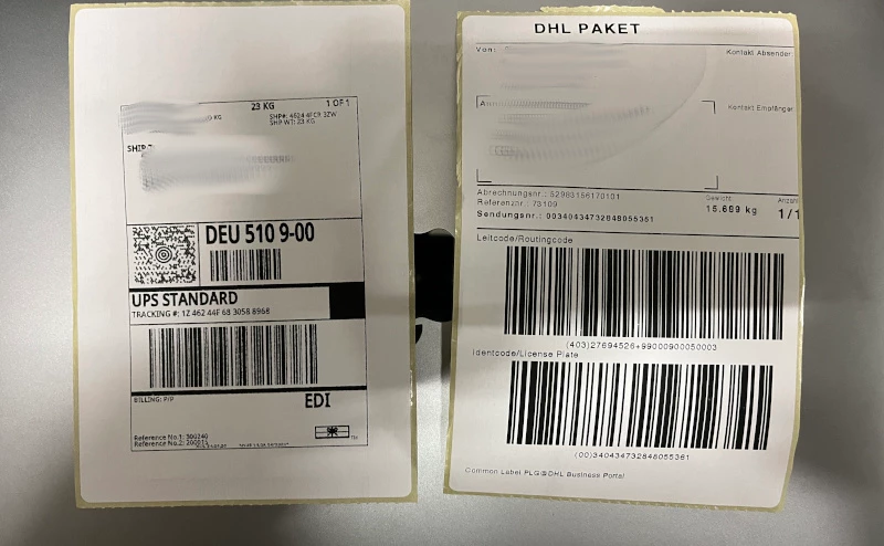

wir haben das Problem, daß die UPS Aufkleber alle zu klein gedruckt werden. Da unser Hauptdienstleister DHL ist, haben wir den Drucker auf deren Label eingestellt. Da das UPS Label kleiner ist, wird es nicht 100% skaliert ausgedruckt.
Auf der UPS Webseite kann man das Label, welches für den Versand generiert wird nicht einstellen (zumindest habe ich das nach längerer Suche nicht gefunden), auf DHL geht das ja.
Weiß jemand, wie man das ändert, also nur das UPS Label entsprechend zu skalieren?

Hallo, und danke für die schnelle Antwort. Also, wir nutzen den alten Druckerspooler und das Format unter Administration > Drucker > UnserLabeldrucker ist leer.
Halloi @Berndh ,
versucht es mal mit DIN A6 als Format für den Labeldrucker. Damit sollte DHL weiterhin korrekt sein und UPS im besten Fall auch auf volle Größe gedruckt werden.

Hallo Xendoit Team, hat funktioniert! Vielen Dank!
