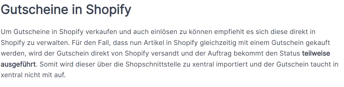

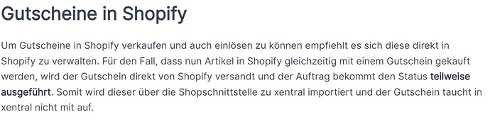

@Christian_H_von_digi es ging konkret um den Artikel: https://help.xentral.com/hc/de/articles/360016721420-Gutscheine
aber leider habe ich den letzten Abschnitt übersehen:
somit hat sich das wieder erledigt.

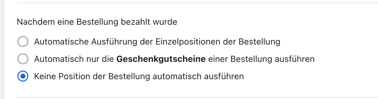

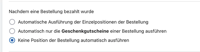

@Athanasios_Kyritsis wobei da nur die Hälfte der Wahrheit steht. Du kannst in Shopify unter Einstellungen unter dem Punkt Checkout auch wie folgt konfigurieren:
Dann können auch die Aufträge mit Gutscheinkäufen komplett nach xentral importiert werden. Ansonsten fehlen dir ja auch die Aufträge für eine korrekte Buchhaltung.
Nachteil: Die Aufträge müssen erst in xentral abgearbeitet werden und eine Versandrückmeldung von xentral an den Shop erfolgen, dass der KD seinen Gutschein bekommt.
