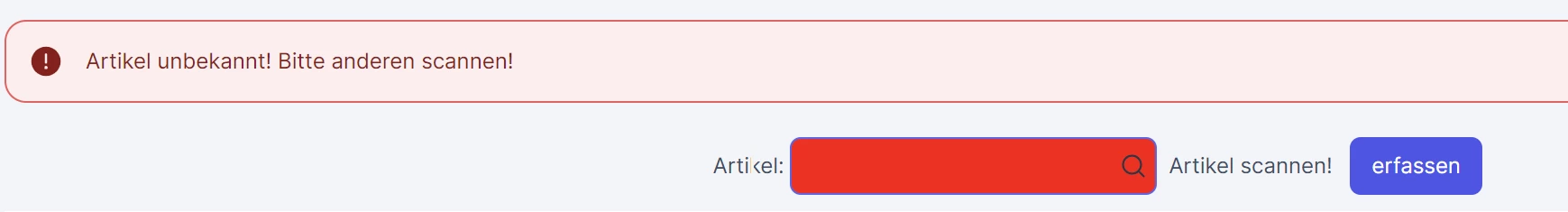

Die Standard Inventur von Xentral akzeptiert EAN durch tippen und das folgende auswählen des Artikels in der dropdown. Allerdings einen direkten Scan von EAN’s führt zu “artikel nicht gefunden/ Unbekannt”.

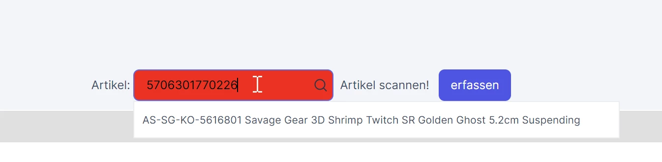

Also es ist natürlich nicht ausgeschlossen dass ich etwas nicht ganz richtig mache. Aber grundsätzlich starte ich eine Inventur über die Lagerverwaltung dann wähle ich ein Lagerplatz aus, im Anschluss versuche ich dann ein Produkt zu scannen mit userem Barcodescanner. Dann kommt in jedem Fall ein Fehler dass er das Produkt nicht findet. Nehme ich die EAN und tippe diese ein findet er das Produkt, ich muss es aber aus der Dropdown (Suchergebnisse) auswählen. Wenn ich es eintippe und Enter drücke findet er das Produkt auch nicht

Manuell eingetippt:
Beim Scan gleiche EAN:
Geht das bei euch wenn ihr eine EAN nummer eingebt und Enter drückt ?

Dein Scanner macht wahrscheinlich ein “Return” nach dem scan, das ist zu schnell für die “Suche”.
Bei den meisten scannern kannst du das “Return” ausschalten.
Dann musst du aber den Artikel aus dem Dropdown auswählen.

ob eintippen oder sannen der EAN es wird nicht als Artikel gezählt, nur als Suchbegriff.
Bei schnellem “return” findet er erst garnix. bei eingabe bekommst du das eindeutige Suchergebniss.
Du bräuchstest dein “AS-SG-KO-xxx” als Barcode, dann klappt das super.
Über die EAN wird es im Xentral nicht gehen.
