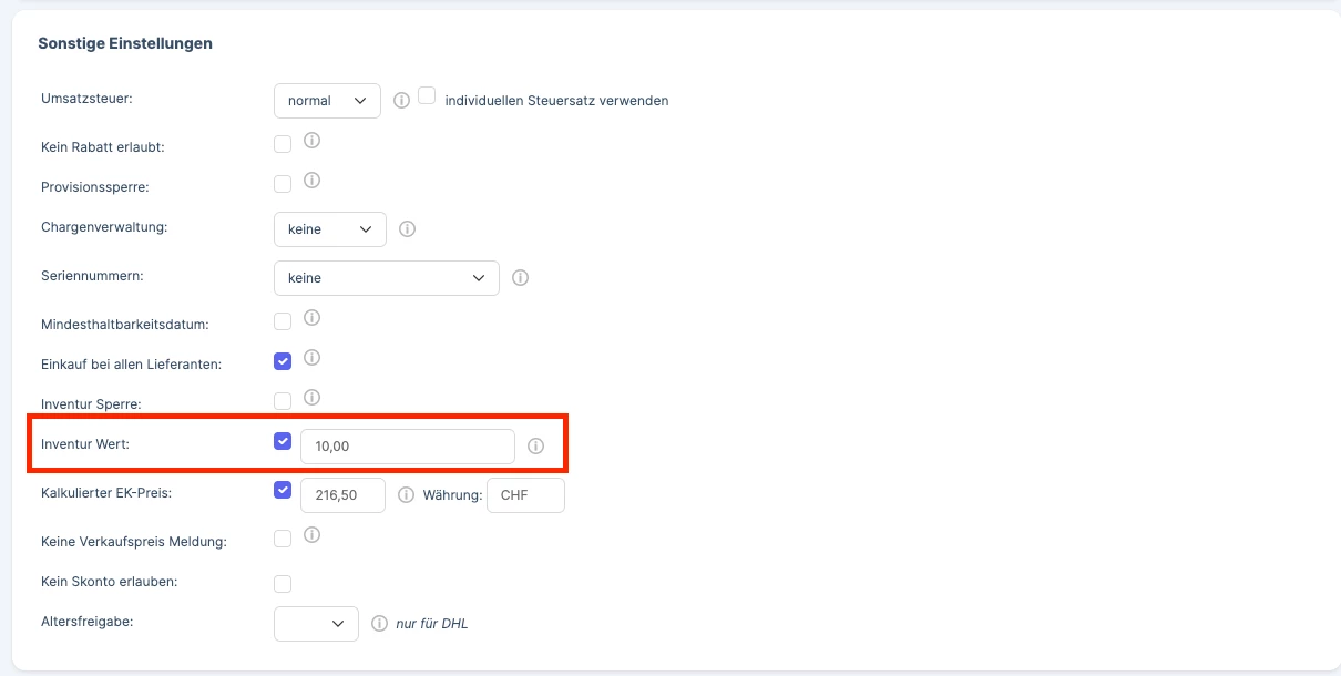

Inventurpreis per Massenupload
ich suche die Feldnamen um diese beiden Felder per Importzentrale upzuloaden.
  • Inventur Wert
  • Kalkulierter EK-Preis
Hat hier jemand einen Tipp für mich?
Vielen Dank
Felix
Moin @Felix_Wessely ,
öffne mal das Modul „Datenbankansicht“ und dort die Artikel. Da müsstest du dann die Feldmamen finden.
Die Frage ist nur, ob du die Felde mit einem Import füllen kannst. Das weiß ich so gerade nicht. Kannst du ja mal testen.
Hallo @Felix_Wessely
Du hast beim Import nur diese beiden Felder für die Inventur:
Das sollte dein Problem aber lösen:

Moin zusammen,
danke für die Hilfe, meine gewünschten Werte sind diese:
  • Inventur Wert
inventurek
inventurekaktiv
berechneterek
berechneterekwaehrung
verwendeberechneterek
Danke für eure Hilfe

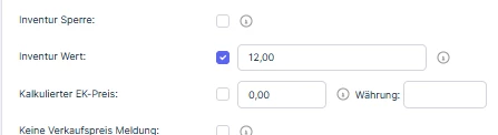

Ich habe eine Importvorlage für unsere Artikel bei Neuanlage erstellt. Klappt soweit gut, bis auf den Inventurwert. Die Nachkommastellen werden genullt.
Auszug aus der csv.-Vorlage:
In Xentral landet an der Stelle nur 12,00
Hat jemand eine Idee?
Vielen Dank vorab.
Jenny
Moin @JG-media ,
hast du schon anstatt des , einen . probiert?
lg
Felix
Hi @Felix_Wessely DANKE! Das war es.
Wenn mal alles so leicht zu lösen wäre, da hätte ich ja auch drauf kommen können. :wink:
MERCI und ein zauberhaftes Wochenende
Jenny
