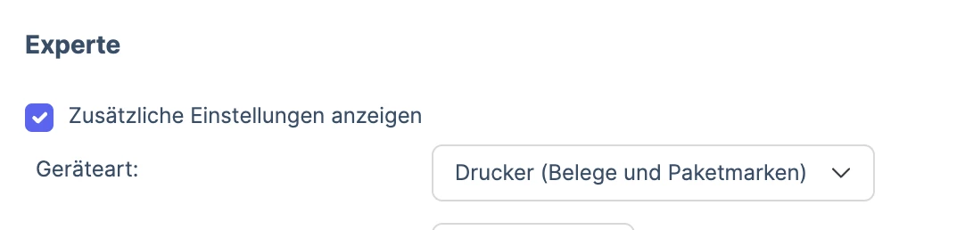

@Oliver_Baak wichtig ist zu wissen, dass für DHL Etiketten der Drucker nicht als Etiketten-Drucker definiert sein darf, sondern er muss als Drucker für Belege und Paketmarken definiert sein. Hast du hier fälschlicherweise beim Drucker konfiguriert, dass es sich um einen Etiketten-Drucker handelt?
Weil dann ist es richtig stehen dir die Drucker in der Versandart nicht zur Auswahl.
Bitte beachte, dass im User auch Drucker definiert werden können. Das wird oft vergessen.
Vielen lieben Dank, Christian!
Genau das war es. Der Etikettendrucker war natürlich als Etikettendrucker definiert. Nach der Umstellung funktioniert es nun.
